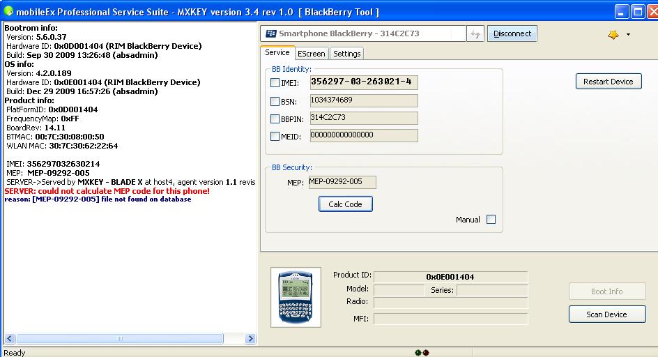

Postado Maio 24, 2010 15 anos Oi estou com um BB Storm2 9520, ao realizar este procedimento de leitura.. acusou esse erro em anexo quando cliquei em calc code.
Postado Maio 25, 2010 15 anos Oi estou com um BB Storm2 9520, ao realizar este procedimento de leitura.. acusou esse erro em anexo quando cliquei em calc code. [ATTACH=CONFIG]10372[/ATTACH] Já realizei alguns testes com esse modelo e o que apresenta é que ate o momento não é suportado pela MX KEY. Veja; Reason: [MEP-09292-055] File not found on databaseOu seja, o servidor da MX KEY informa que não tem essa informação em sua base de dados (Servidor) [...] Outro detalhe a ser verificado, é se tens os créditos solicitados pelo fabricante nas últimas atualizações.
