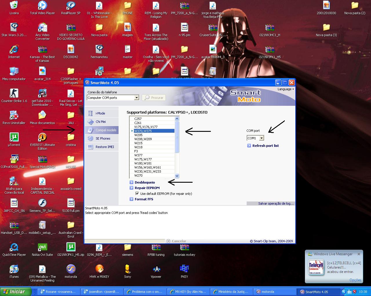

Amigos, minha smart clip funciona.
Daí eu peguei um w230, mas ele faz pela entrada do fone, então tem que usar aquela porta direto da placa do pc. então eu coloco em COM 1, ou COM 2, mas mesmo assim a opção procurar fica inativa.
O que devo fazer ?Posted Image

amigo o w230 é feito usando a ( usb) e seria em compal models . apenas unlock com cabo conectado na usb
tudo bem, o w375 é na porta do fone ( COM 1 ) eu nem consigo colocar pra ler, por que o botão "Procurar" fica inativo e então ? o que fazer ?
Não amigo,não se manda procurar nesses modelos,apenas conecte o cabo na entrada do fone de ouvido,clique em desbloqueio e dê um pulso no power do aparelho,aguarde o fim do processo e pronto,é só correr pro abraço. Segue um print para melhor entendimento

amigão imagino que o sr; ainda não tenha realizado nenhum desbloqueio com sua smart então sugiro que adquira uma suporte para que o sr; possa ter um noção básica de como trabalha com sua smart-clip ok
Qual cabo o senhor utiliza?
Direto na porta Serial da CPU, ou está usando um conversor USB?
Precisa apontar a porta correta se não terá problemas em desbloquear aparelhos desta plataforma.
Nos informe;
Qual cabo está utilizando ( Serial ou USB ).
Sendo USB, instalou os driver's? ( O cabo veio acompanhando a Smart-Clip ou comprou separado ).
Até mais.
amigo retire a bateria e coloque o cabo usb no atc e de em unlock inseguida coloque a bateria ai vai pedir pra instala os drives é so cancela e tenta ate envia o boot e finaliza o unlock com sucesso lembrando bateria carregada ok ..
