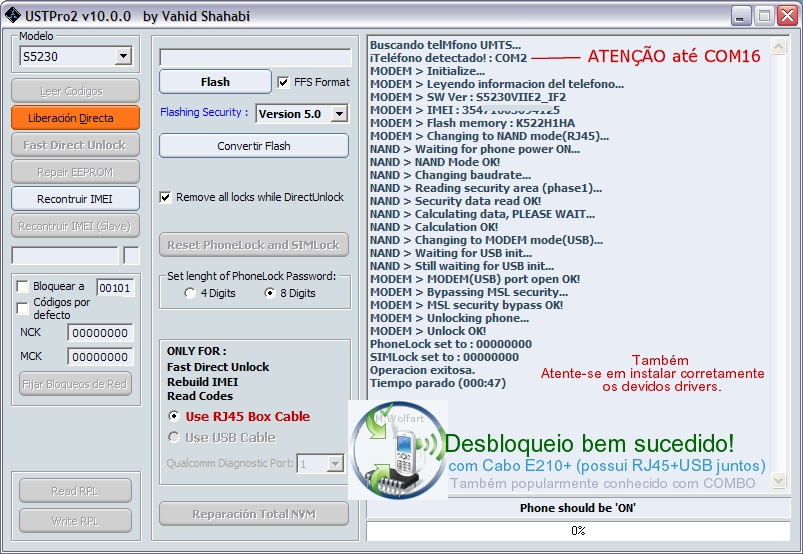

Contribuição de desbloqueio S5230 (Ok teste)
O método para destravar S5230
1 - Ligue o aparelho, conecte o cabo e instalar os drivers
S5230 2 - Abra o programa e selecione USTPro II
3 - Clique em Direct Unlock
4 - Quando a mensagem "Waiting for o poder de telefone, retire o telefone do cabo, retire a bateria, aguarde alguns segundos e as baterias eo telefone para ligar o cabo RJ45 e ligar o telefone
5 - Quando você receber o "calculado, aguarde", retire o telefone do cabo, retire a bateria, aguarde alguns segundos e que a bateria eo telefone para conectar o cabo USB e ligue o telefone
6 - À espera do fim do processo, se tudo corresse bem, o telefone é desbloqueado.

O problema è que comigo o travamento acontece na etapa: Reading Security (Phase 1)... e nao sai dali, ja troquei todos os drivers que me recomendaram.. Alguma ideia?, alguém já conseguiu sair dessa situaçao?
Amigo tente trocando a conexão usb PC ou Box e vice versa, pois vc usa a Rj45vna Box e a usb da box tambem ou use a Rj45 na Box e a usb no pc. veja a versão que vc está usando do programa da ust, pois a relatos de dificuldades de algumas versões, tente tb trocandoas.
Olá e boa tarde à todos Meu problema com o mesmo modelo S5230 se dá de 2 maneiras: A 1ª pára na PHASE 1 e não vai trava e acabo tendo que reinicar o programa, a 2ª é q qdo. coloco o cabo USB aparece no celular pra selecionar o modo PC SUITE, ae o aparelho fica meido doido e começa a piscar a tela de seleção do modo PC SUITE ñ sendo + possível efetuar o reconhecimento em nenhuma porta para desbloqueá-lo. Alguém já pegou algo assim com este aparelho? Menciono ainda que este mesmo aparelho estava sendo reconhecido na com16 ae fui abaixar a porta com p/14 e começou a dar este tipo de problema No aguardo de alguma informação(ajuda-HELP)
Boa tarde, seguinte amigo alguns cabos e210 para o modelo s5230 não chega a reconhecer o dispositivo usb, combo no caso, gerando o modens e a porta no gerenciador de dispositivo , você pode adiquirir o cabo e210+, alguns casos também é porque a ponta do cabo é mais curta vc pode abrir o cabo e conectar para encaixar melhor postei um video de um procedimento espero ter ajudado. xxx
O meu cabo é o E210+ RJ45+usb, só que estava assim, sendo reconhecido na porta com 16 td blz, ae resolvi alterar a com para baixo 15 ou 14 depois disso começou a piscar o lcd e não há modo de selecionar o pc suite no telefone, para que ele possa ser reconhecido.
Opa blz .de uma olhada no video em anexo , tenho certeza que está fazendo tudo certo o unico problema é o cabo que não está reconhecendo! tem que adiquirir o cabo e210+ obs: se está tentando na ust-pro2 sendo em outra a intenção é a mesma porem o cabo da z3x já seria o e210+
Caro amigo Suporte - Cell Master Minha box é a UST PRO II(acho q de pro II não tem nada) Este aparelho p/ desbloquear ele na hora em q ele reinicia aparelce na tela em amarelo a frase BOOT LOADER, mas neste aqui ele só reinicia e não há meio dele desbloquear

Acredito que na maior parte das vezes o problema é simplesmente na rápida desistência, talvez seja necessário repetir umas 5 vezes até tudo ocorrer certo! :good:
No mais é prestar muita atenção ao detalhes e que detalhes, por exemplo de que se conecta ao mesmo tempo Cabo USB e Cabo RJ45 do E210+, isso sem desconectar ambos até o término do desbloqueio!!!

Sim Manoel Fernando, sua postagem foi movida para este tópico, pois são de mesmo tema, agora você encontra já postado aqui todo o procedimento, inclusive com cabos a usar e até PRINT bem sucedidos, certo!
