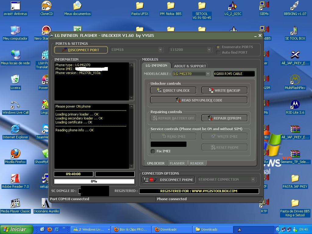

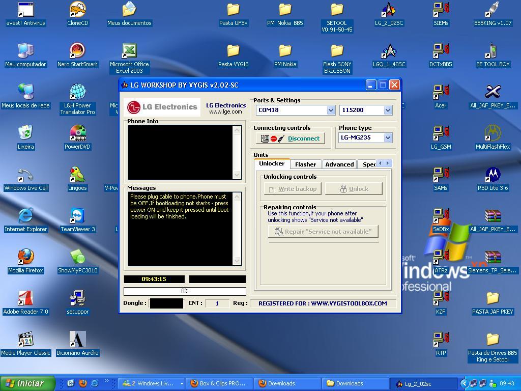

Postado Dezembro 9, 2009 16 anos Bom galera, minha Box nao responde neste soft, nao entra em boot quando conecto e do power os aprelhos ligam na hora e ela nao reconhece nenhum dos modelos que funfam neste soft. Ja no soft LGI & LGQ funcionam normal, flesh unlock blz to mandando as imagens e desde de ja agradeço pela força.
Postado Dezembro 9, 2009 16 anos Bom galera, minha Box nao responde neste soft, nao entra em boot quando conecto e do power os aprelhos ligam na hora e ela nao reconhece nenhum dos modelos que funfam neste soft. Ja no soft LGI & LGQ funcionam normal, flesh unlock blz to mandando as imagens e desde de ja agradeço pela força. Amigo na versão anterior esta funcionando corretamente??? Se sim, faça novamente o dowload do arquivo e teste novamente.
Postado Dezembro 9, 2009 16 anos Autor Amigo na versão anterior esta funcionando corretamente??? Se sim, faça novamente o dowload do arquivo e teste novamente. Brodher Petterson, eu baixei a versao anterior da o mesmo erro, Grato. LG 2_01, da o mesmo erro.

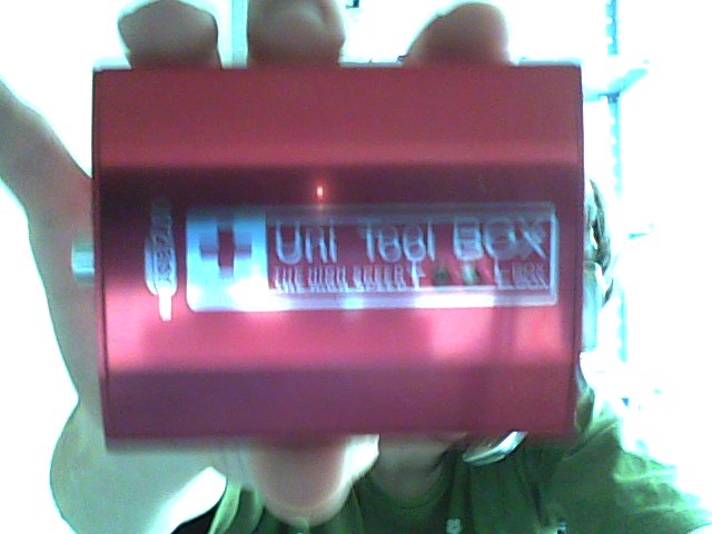

Postado Dezembro 9, 2009 16 anos Bom galera, minha Box nao responde neste soft, nao entra em boot quando conecto e do power os aprelhos ligam na hora e ela nao reconhece nenhum dos modelos que funfam neste soft. Ja no soft LGI & LGQ funcionam normal, flesh unlock blz to mandando as imagens e desde de ja agradeço pela força. Uma pergunta, sua "Vygis" é está da imagem abaixo;
Postado Dezembro 9, 2009 16 anos Sim a minha Box e essa UNI BOX PL O fabricante Vygis efetuou a mudança da placa interna do equipamento, substituindo o circuito integrado interno de comunicação (FTDI) pelo novo (PROLIFIC), isto está causando problemas de leitura e instabilidade de funcionamento em alguns computadores. Solução (adaptador VYGIS PROLIFIC) Entre em contato com quem lhe vendeu o equipamento, a empresa tem obrigação de lhe enviar o cabo inteiramente grátis. Outros casos; http://www.clangsm.com.br/vb/showthread.php?p=17665

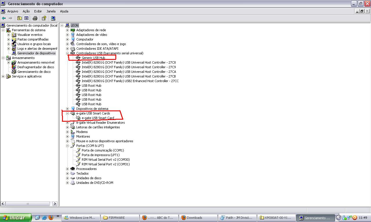

Postado Novembro 28, 2010 15 anos minha vygis jah praticamente desisti dela e acabei comprando uma z3x, no gerenciador de dispositivos em porta com e lpt nao aparece nada, em usb nao aparece rs232 by vygisoft e sim generic hub usb, e alem disso aparece um leitor de cartao inteligente egates. alguem jah viu algo do tipo???o unico jeito que as vezes funciona eh colocar um cabo serial nela mas tbm sao poucos os aparelhos que funcionam, flash nao faço mais pq sempre da erro e jah matei uns 3 atc.
Postado Novembro 29, 2010 15 anos minha vygis jah praticamente desisti dela e acabei comprando uma z3x, no gerenciador de dispositivos em porta com e lpt nao aparece nada, em usb nao aparece rs232 by vygisoft e sim generic hub usb, e alem disso aparece um leitor de cartao inteligente egates. alguem jah viu algo do tipo???o unico jeito que as vezes funciona eh colocar um cabo serial nela mas tbm sao poucos os aparelhos que funcionam, flash nao faço mais pq sempre da erro e jah matei uns 3 atc. Caro amigo, cada caso é um caso, tente expor com “PRINT (Fotografar as telas de erros)” que aqui tem ótimos colegas prontos a ajudá-lo. Começo da seguinte forma: 1º Não vai aparecer a Porta RS232 em “Controladores USB (barramento serial universal)” no “Gerenciador de dispositivos” e sim em “Portas (COM & LPT)”. 2º Este Leitor de Cartão Inteligente que você deve estar se referindo, deve pertencer a outros dispositivos que tenha instalado. 3º Referente à VYGIS apenas “e-gate USB Smart Cards” que aparece assim que conectada. 4º Especificamente neste seu caso diria que deva ser conflito de drivers ou até mesmo não estão instalados corretamente, mas sobre isso deva já existir tópicos falando como instalar drivers para essa VYGIS. 5º Por fim se já tens todos drivers instalados corretamente e seu Sistema Operacional está OK, pode possuir algum dado em algum componente interno da Placa Vygis, isso é raro, mas já ocorreu comigo e relatado explicitamente em um tópico neste Fórum. Abraço companheiro!!!

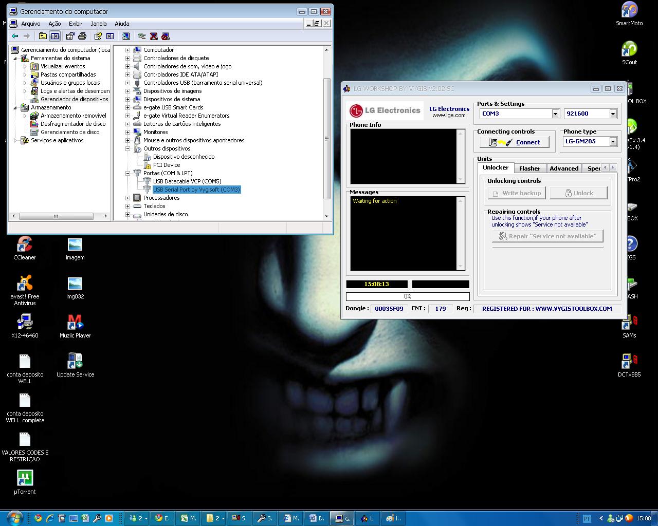

Postado Novembro 29, 2010 15 anos Foi como eu havia citado pra voçe, pode ser que vc nao esta conseguindo visualizar a porta usb que é gerada pois os drivers nao estão totalmente 100% instalados. reinstale todos e principalmente "Driver :Usb_Port" pois é ele o responsavel pra criar a porta na qual vc ira usar. Reinstale os drivers e veja se da certo. No caso vc citou a opçao usb rs232, nesse caso depende a versão que vc esta usando ex: LGI_1_77SC nela pra alguns aparelhos vc so faz soft ow desbloqueio pelo usb. Mas nas demais vc usa "Porta Com". Ai vai print da porta com da vigs no meu pc. Só pra vc ver q funciona, mas antes vc tem q reinstalar os drivers da sua ow ate mesmo instale em outra porta usb do pc. http://www.clangsm.com.br/vb/newattachment.php?do=assetmanager&values[t]=3948&contenttypeid=1&poststarttime=1291050038&posthash=1c3b01eaeac945c5f8fab093e9d74a41&insertinline=1 Boa sorte.
