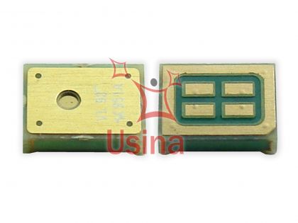

ola amigo! preciso de uma ajudinha urgente. estou com um nokia 5800 que nao transmite, ja tentei colocar varios microfones, novos usados mudei a posiçao e ate mesmo testei com o multimetro os componente do microfone esta blz, seu poblema antigo ele transmitia muito baixo, quando retirei para por um novo, nao funcionou mais. se alguem souber de um esquema algum modo de me ajudar por favor. Obrigado post-144983-139967719842_thumb.jpg um outro pobleminha nao tao grave é o botao de desbloqueio que fica ao lado do aparelho retirei ele porque estava com poblema precisava substituir porem nao encontro nem um compativel. muito obrigado a todos des de ja.
ola amigo! preciso de uma ajudinha urgente. estou com um nokia 5800 que nao transmite, ja tentei colocar varios microfones, novos usados mudei a posiçao e ate mesmo testei com o multimetro os componente do microfone esta blz, seu poblema antigo ele transmitia muito baixo, quando retirei para por um novo, nao funcionou mais. se alguem souber de um esquema algum modo de me ajudar por favor. Obrigado [ATTACH=CONFIG]26221[/ATTACH] um outro pobleminha nao tao grave é o botao de desbloqueio que fica ao lado do aparelho retirei ele porque estava com poblema precisava substituir porem nao encontro nem um compativel. muito obrigado a todos des de ja.

nao tive ajuda neste topico, então eu mi virei. é o seguinte galera o microfone do nokia 5800 é o mesmo do 5310. fação o seguinte para troca lo. não use o ar, pois ele aquece muito o microfone e rompe os componentes internos, voces deve apenas remover o velho com o ar. quando for inserir o novo, vocês devem, estanhar muito levemente os polos do microfone, em seguida limpe com fluxo a placa. obs: decore a posição do microfone na placa. a troca do microfone deve ser feita com laser e aperte quando quente ate derreter a solda.
