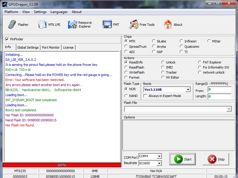

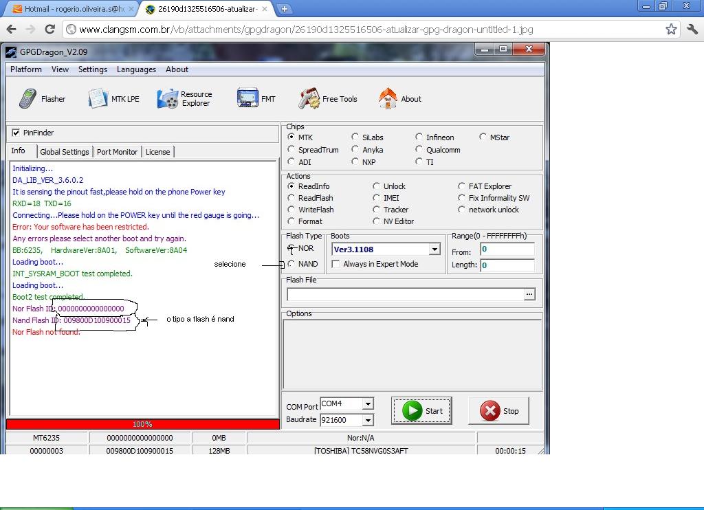

rapais e vivendo e aprendendo eu nao sabia fazer um print pesquisei e aprendir ,ja esta aque ela esta dando dois erros se nao conseguir desse veis eu vou troca o sistema post-181410-13996771853_thumb.jpg
amigo deu certo muinto obrigado so quero te fazer mais uma pergunta e as outras vercoes qual e utilidade delas vou pressizar de alguma ou so com essa da pra resolver ?
