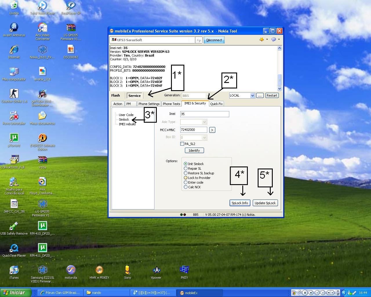

bom dia! acabei de adquirir uma mx key, alguem pode me passar o procedimento para desbloqueio com essa dongle por exemplo desbloqueio 2630 quqal procedimento 7610s procedimento 5130x procedimento desde ja agradeço a todos do forum
è facil amigo só dar Splock info e depois update Splock e esperar o fim do processo.

1º - faça backup da pm 0 a 512 e salve ;
2º - faça backup da rpl full e salve ;
3º - Splock inf;
4º - Upadate Splock
5º - Se ocorrer algum erro e ficar com Simlock danificado, imei danificado , basta gravar a rpl e pm salvos no Backup.

Amigo,muito obrigado por adicionar mais informações à minha resposta,porem sugiro que apenas mude seu modo de postar,acredito que o senhor tenha sido um pouco rude,uso a Mxkey a um bom tempo,e ela nunca me deu dor de cabeça,nunca corrompeu RPL de nenhum telefone,mas quem sou eu para duvidar de sua palavra né amigo,como vc mesmo disse é fácil dar uns 3 a 5 cliques.Quando quero ajudar,faço tudo o possivel,ate print eu me preocupei em fazer para nao haver duvidas quanto ao procedimento.Sem humildade nao se tem nada.
