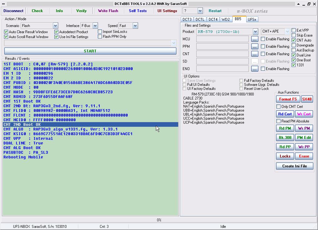

Postado Dezembro 18, 2011 14 anos amigos do fórum, infelizmente estou tendo muito problemas para fleshear este aparelho, e ainda ficou pior, depois da segunda tentativa o telefone parou, nem liga nada.... peço encarecidamente que algum colega possa colaborar com a flesh correta ( rm579 ) e o mais importante seria a ordem em que tenho que colocar os aquivos e quais são exatamente. agradeço desde já a quem puder colaborar...obrigado!
Postado Dezembro 18, 2011 14 anos Boa noite amigo, O Sr. sabe nos informar a versão que estava o aparelho? Provavel que o Sr. tenha colocado uma versao inferior por isso dele não ligar. Sequencia de Arquivos de Flash
Postado Dezembro 19, 2011 14 anos Autor olá amigo agadeço primeiramente a resposta imediata... falando do celular em questão ( 2730) rm579 este já chegou sem ligar , por isso a dificuldade de encontrar essa flash certa... eu até consegui uns arquivos porém imagino que o problema está na ordem dos srquivos, que neste caso do 2730 eu não achei em lugar nenhum... neste post que vc mandou com a ordem eu até ja tinha recebido de um nobre colega do fórum mas de nada adiantou pois sempre acaba dando um erro na hra de passar a flash. seria exelente se algum colega pudesse me ajudar... Lucas
Postado Dezembro 19, 2011 14 anos Autor 1ST BOOT : C0,07 [Rm-579] [2.2.0.2] CMT ASICID: 000000010000022600010006030C192101023000 EM 1 ID : 00000296 EM 2 ID : 00000B22 CMT PUBID : 0300020F340E0156B6BE386417ADC68A03D3E05F CMT MODE : 00 CMT HASH : 9DDBFCFE6E73CED7D8C6268C8EB85723 CMT ROMID : 273F6D55DFAAF68F CMT 1ST Boot OK CMT 2ND Bt: RAP3Gv3_2nd.fg, Ver: 9.11.1 CMT FLID0 : 00898982-00008A31, Int NU48F512 CMT FLCNT : 00000000000000000000000000000000000000 CMT MCID0 : FFFF0000-00000000 CMT 2ND Boot OK CMT ALGO : RAP3Gv3_algo_v1331.fg, Ver: 1.33.1 CMT KSIG0 : 8669C77551AE1280331BBAE6FD0C7CB3D3F44CC1 CMT VPP : Internal DUAL LINE : True CMT ALG Boot OK PASUBTOC : PA_SL3 Rebooting Mobile

Postado Dezembro 19, 2011 14 anos Autor ele só vai até o check ,, depois disso não da info nem nada...não tenho como ficar colocando arquivos de forma aleatória por que posso perder o telefone se é que ja não perdi..enfim se puder me ajudar ficaria muito grato por qualquer informação que possa ajudar , obrigado por enquanto amigo
Postado Dezembro 19, 2011 14 anos [ATTACH=CONFIG]25885[/ATTACH][ATTACH=CONFIG]25884[/ATTACH]Certo, mas cadê os arquivos que o senhor não colocou. Veja atrás da bateria a inscrição código e poste os 7 primeiros digitos que irei anexar a firmware no fórum
Postado Dezembro 21, 2011 14 anos Autor procedimento concluído pessoal!! rm-579-v.10,45 obrigado pela força pessoal.
Postado Dezembro 21, 2011 14 anos Autor ok! após solucionar alguns erros o aparelho aceitou a flash... caso encerrado ....obrigado aos colaboradores pela ajuda.

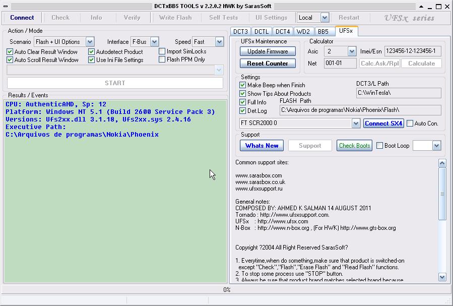

Postado Abril 4, 2012 13 anos amigos to com um 2730 aqui que não to conseguindo atualzar sempre da este erro imagem.rar
