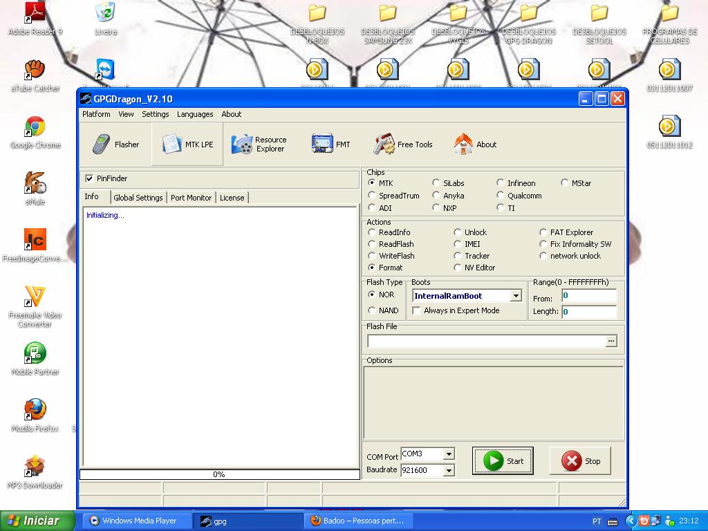

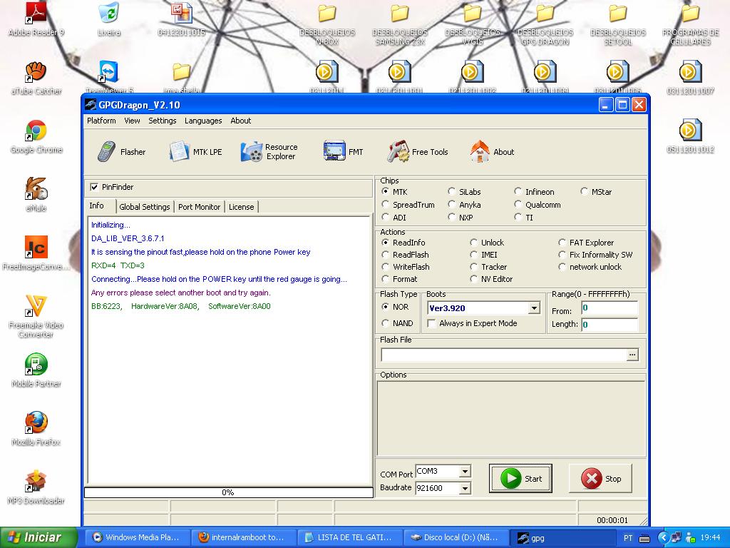

boa tarde amigos estou com um problema com minha box... todos os aparelhos que concto na box tentando fazer nos outros boots um por um ( a leitura so da certo na da internalramboot mais nada é suportado nessa plataforma ) gostaria de saber se isso é erro de mal instalaçao pois nao tem outra logica... 1º ja tentei todos com a placa universal ( em todas as velocidades e boots ) 2º ja fiz o cabo rj45 postado pelo clan pois me falaram que possivelmente esse era o problema e nao obtive sucesso com nenhum aparelho ou estou com pouca sorte pois 10 aparelhos que pego os 10 é internalramboot ? com certeza o o problema é outro né ??? obrigado a todos que tentaram me dar uma soluçao aguardo novas dicas...

ver3.920 ( nao consigo fazer nenhum cel por essa plataforma )

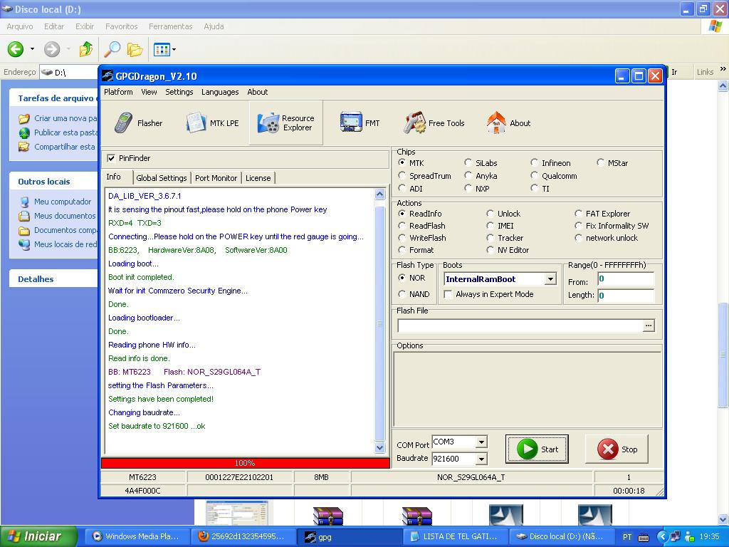

InternalRamBoot ( ler todos os aparelhos so que pelo o que pesquisei nao suporta flash , read , format )

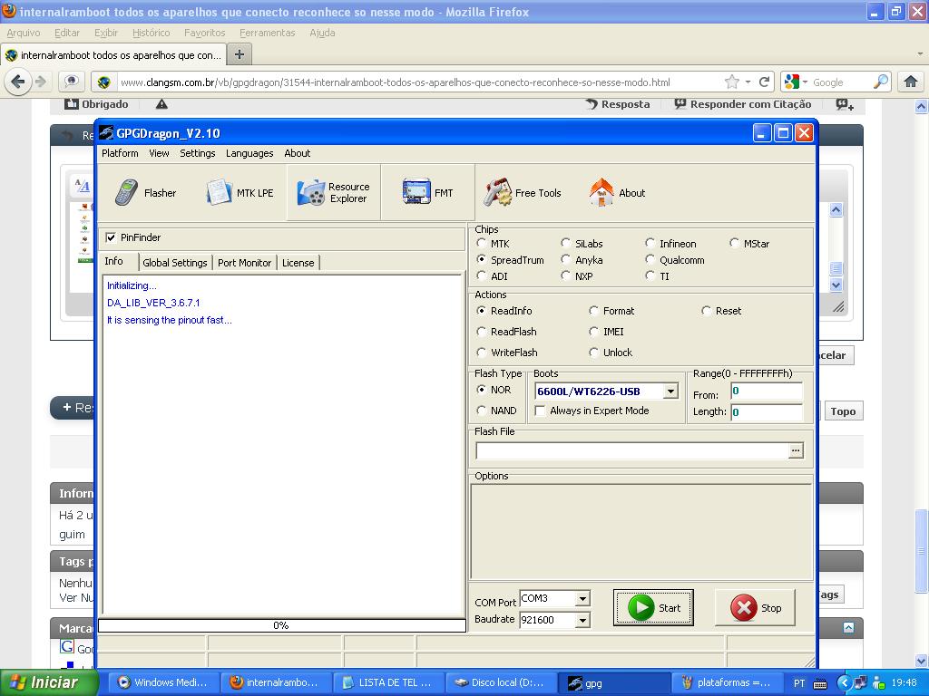

sim testei todos tambem na spread mais nenhum começa a ler mesmo dando um toq no power...
mais os 10 faz a leitura na plataforma MTk e somente na InternalRamBoot nao é estranho ?
olha pra vc ver o print embaixo...
todos com o cabo rj45
nas outras plataformas so da esse print embaixo
e todos dao isso na plataforma espreadTrum
