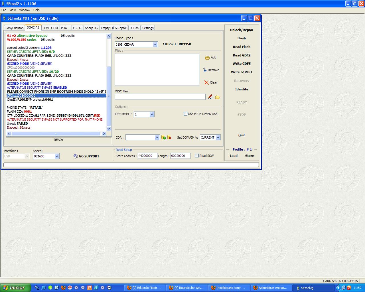

Ola amigos Moderadores e colaboradores da casa,Gostaria de saber se algum amigo tem um tutorial ou passo-a-passo de como se faz o desbloqueio desse modelo J108i. Ele é SEMC A2 ,mas eu marco as opçao correspondente do modelo em SEETINGS mas da erro, antes que peçam post o erro ja eta entao em anexo... Outra duvida é se realmente gasta ou nao log pra fazer esdte unlock pois no servidor da setool diz assim...credits consumption for full signature unlock:S1 v1 05 credits ( OFFLINE )S1 v2 10 credits ( OFFLINE )S1 OPEN 05 credits ( AID 004 OFFLINE )A1 phones A2 phones 05 credits ( DO NOT USE FOR J108 ) S1 v2 alternative bypass 05 creditsW100,W150 codes 05 creditsDESDE já Agradeço a atençao de todos. Obrigado.

mesmocom log só da esse erro
PHONE STATE: "RETAIL"
FLASH CID: 0081
OTP LOCKED:1 CID:81 PAF:1 IMEI:35887404091671 CERT:RED
ALTERNATIVE SECURITY BYPASS NOT SUPPORTED FOR THAT PHONE
Unlock FAILED
Elapsed: 62 secs.post-93206-139967708603_thumb.jpgpost-93206-139967708603_thumb.jpg
FLASH CID: 0081
Unlock FAILED
Elapsed: 62 secs.[ATTACH=CONFIG]25658[/ATTACH][ATTACH=CONFIG]25658[/ATTACH]

Nao precisa de log para fazer o desbloqueio do j108i. ai esta o que deve maarca e como é feito o desbloqueio. Depois de muitas tentativas consegui e estou aqui pra poder compartilhar com ovce. NAO GASTA LOG. 1. Selecione o modelo semc a2 J108i 2. marque em seeting á 6 opçao. perform "full unlock ............. 3. volte a aba semc A2 e clica em unlock/repair 4. precione a tecla "c" e conect o cabo micro-usb v8 no aparelho. 5. unlock com sucesso. Segue as imagens do unlock
