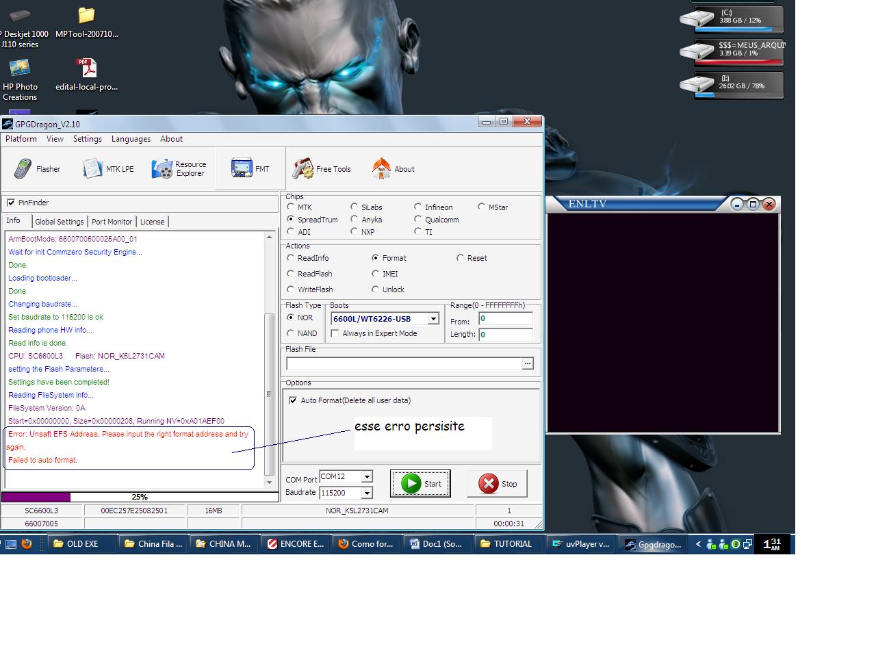

Erro ao formatar spreadtrum
Mais segundo o printe que mostrei voce sabe porque o format nao da certo ?
Ao inves de fazer o FORMAT, faça um RESET e seu problema será resolvido
Abracos e boa sorte
Em alguns casos o FORMAT não resolve, simplesmente não funciona...
Aí apresenta aquele erro "EFS ..."
Nesses casos, utiliza-se o RESET, que tem a mesma função do FORMAT, mas que funciona melhor!

O reset foi de primeira so nao resolveu meu problema dessa forma nao saberei se o FORMAT resolveria ou nao mas pra todos efeito pode fecha porem se alguem tiver a solucao do porque o FORMAT nao funfa seria de grande valia que aki fosse postado? dessa forma convenhamos que sera melhor que fique aberto se se voce concordar com o que digo certo

Simples amigo...
O FORMAT, não conseguiu encontrar o endereçamento correto da sua flash, então ocorre esse erro e você não consegue fazer o FORMAT.
O RESET faz o mesmo procedimento do FORMAT, com a mesma taxa de sucesso do FORMAT. Se o RESET não funciona, provavelmente o FORMAT também não, pois os procedimentos se equivalem.
Então nesse caso, vc tem 3 opções para o celular voltar a funcionar.
1ª - Fazer uma flash com um backup bom de outro aparelho
2ª - Fazer o RESET no aparelho
3ª - Fazer o FORMAT de forma MANUAL, escolhendo qual o endereço correto para se fazer a formatação!
Teria como mim esplicar a 3 terceira opcao para que eu tente e poste os resultados obg
