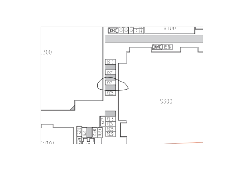

Postado Novembro 25, 2011 13 anos amigo joel, fico muito grato por ter me corrigido, realmente sao as teclas 789, testei as suas trilhas, estao passando corrente normal. acho que seria alguma peça fisica. tipo nos nokias sao aquele cristal ne, sera que a lg teria algo parecido? estive vendo o manual técnico,vc só precisa fazer o jamp para esse resistor (r225) vc vera no manual técnico.
Postado Novembro 25, 2011 13 anos Boa noite, Amigo,observando o manual técnico deixado pelo nosso amigo,observei que seria interessante vc fazer uma ressolda no CN-202,e no processador do teclado nomeado de AD6726,além da dica deixada pelo nosso colega.Vc deve também verificar na saída do conector CN-202,no pino de Nº2 o R215,ele faz parte justamente do circuito das teclas que estão com problemas. Grato,Lobão.
