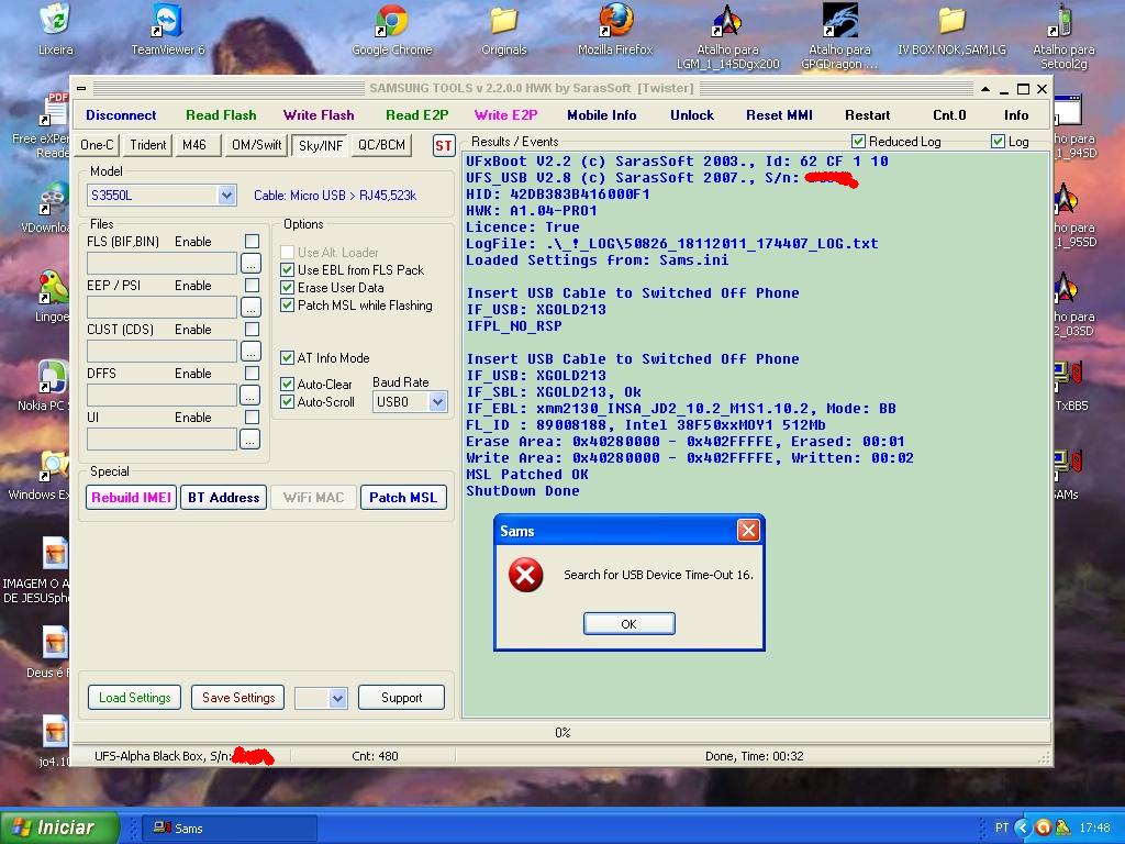

Postado Novembro 18, 2011 13 anos j fiz todo procedimento q vi ki no forum, alguem teria os driver desse modelo?
Postado Novembro 18, 2011 13 anos Amigo, Qual o erro está dando? Qual ferramenta está usando? Poste o print para que possamos analisar corretamente e lhe passar uma possível solução... Aproveite e poste tb detalhamente os procedimentos que vc já tentou. Abraços e Boa Sorte
Postado Novembro 18, 2011 13 anos estou usndo HWK fiz como está no forum Amigo, vc tá tentando fazer o desbloqueio de um E2350 ou de um S3550L?
Postado Novembro 18, 2011 13 anos estou usndo HWK fiz como está no forum amigo aproveite e atualize sua box para a ultima versao 2.2.0.2!!! http://www.clangsm.com.br/vb/7/169/56/419-atualiza%E7oes-para-hwk-5.html
Postado Novembro 18, 2011 13 anos Autor http://www.clangsm.com.br/vb/saras-soft-team-ufs-hwk/21156-gt-s3550-desbloqueio-pela-hwk-alguem-sabe.html veja esse link, mas já tentei no modelo do mesmo tambem
Postado Novembro 19, 2011 13 anos http://www.clangsm.com.br/vb/saras-soft-team-ufs-hwk/21156-gt-s3550-desbloqueio-pela-hwk-alguem-sabe.html veja esse link, mas já tentei no modelo do mesmo tambem fiz a atualizaçao mas mesmo assim não vai Amigo finalmente vc deve ser mais atento na hora de abrir um topico isso acaba por atrasar o suporte. No titulo do tópico vc coloca um modelo de celular e nos prints já é outro modelo! Enfim, qual o modelo finalmente está tentando desbloquear?

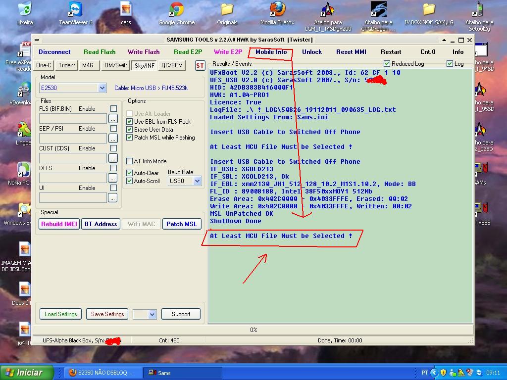

Postado Novembro 19, 2011 13 anos Autor me perdoe, é porq estou com muitos aparelhos aqui para reparo e acabei me enganando, o modelo é e2530
Postado Novembro 19, 2011 13 anos me perdoe, é porq estou com muitos aparelhos aqui para reparo e acabei me enganando, o modelo é e2530 Poste o print do erro que está acontecendo ao tentar desbloquear o aparelho e2530. Aproveite e poste o(s) procedimento(s) que vc usou! Abracos
Postado Novembro 19, 2011 13 anos Autor quando aperto em phet msl vai normal, mas em mobile inf aparece essa mensagem que marquei de vermelho
Postado Novembro 19, 2011 13 anos quando aperto em phet msl vai normal, mas em mobile inf aparece essa mensagem que marquei de vermelho Amigo, selecione o arquivo MCU(FLS) da mesma versão que está no aparelho e mande fazer a leitura novamente
