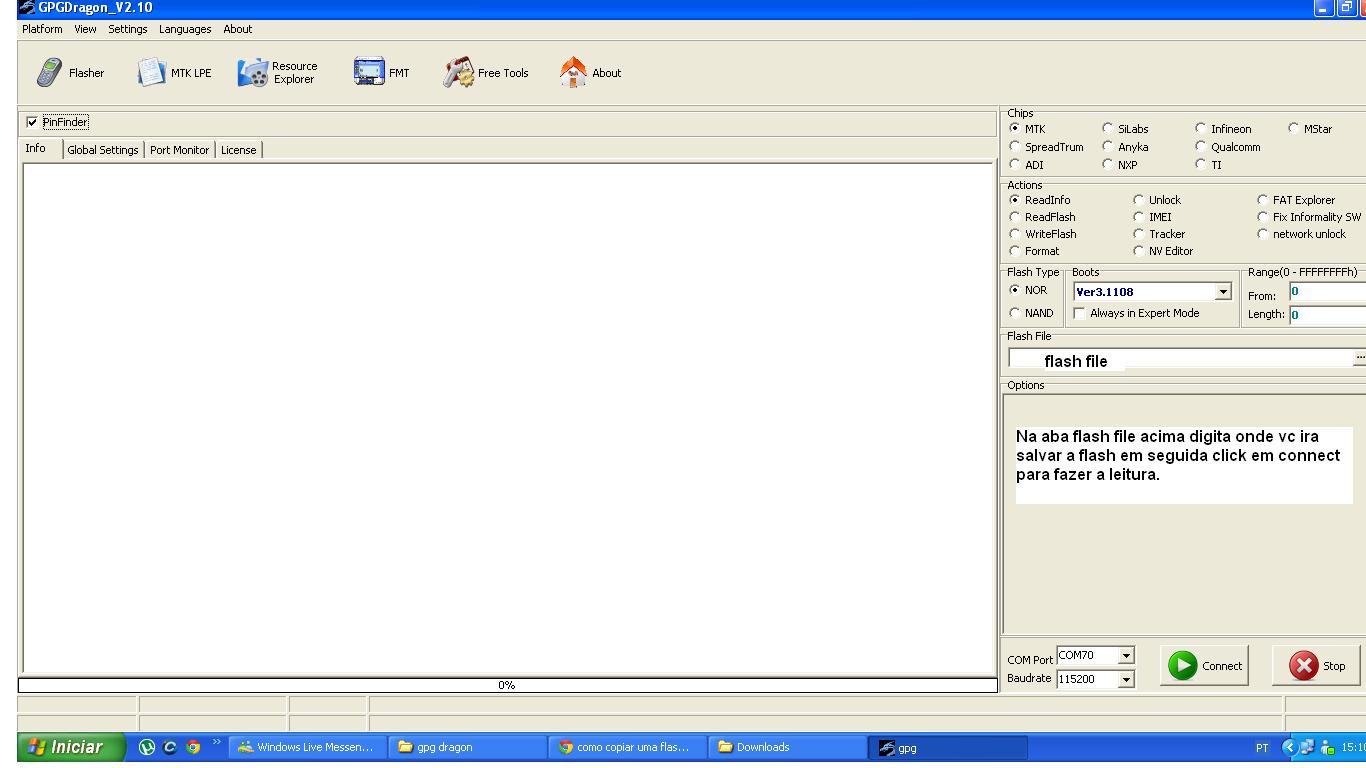

Postado Novembro 11, 2011 14 anos amigos tinha a master box comprei uma gpg hoje instalei blz talendo o q5 normal, quero copiar a flash dele como faço? faço leitura normal do aparelho mas quando vo em readflash da o erro; set the saving path of flash file first

Postado Novembro 11, 2011 14 anos Autor bekup como ta no video quero saber se chegar aki um q5 da mesma versao com flaha no sofware se com a copia de um bekup deste se posso jogar nele entend?
Postado Novembro 11, 2011 14 anos Autor resumindo quero copiar a flash de um aparelho bom para jogar em um ruim

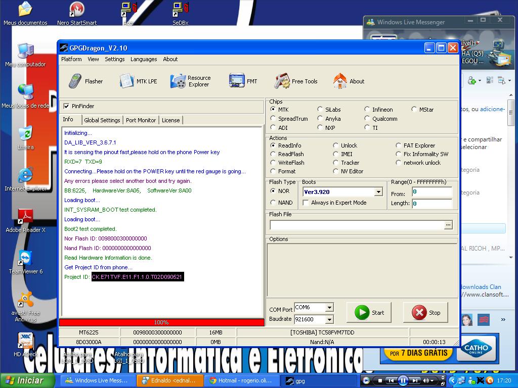

Postado Novembro 11, 2011 14 anos bekup como ta no video quero saber se chegar aki um q5 da mesma versao com flaha no sofware se com a copia de um bekup deste se posso jogar nele entend?se ele for a mesma versão vc pode
Postado Novembro 11, 2011 14 anos se ele for a mesma versão vc podevc pega uma aparelho bom .e com outro de mesma versão.vc faz o becap do telefone bom e joga no telefone ruim.mais as flash tem de ser a mesma versão.
Postado Novembro 11, 2011 14 anos Autor o que e estranho e que o tamanho do arquivo bekup e 200k enquanto uma flash e 8 mega 16mega isso que nao to entendendo. na master vo em readflash e copia a flash toda que e 8mega . nesta dava para fazer o redflash?
Postado Novembro 12, 2011 14 anos o que e estranho e que o tamanho do arquivo bekup e 200k enquanto uma flash e 8 mega 16mega isso que nao to entendendo. na master vo em readflash e copia a flash toda que e 8mega . nesta dava para fazer o redflash? na imagem eu selecionei a flash.pra vc colocar ela em outro aparelho ela tem de ser dessa mesma versão.modelo de aparelho e do mesmo tamanho.vc seleciona apenas o q esta marcado na imagem.
Postado Novembro 12, 2011 14 anos Meus amigos tanto firmware quanto a cpu tem que ser a mesma caso contrario não resolve esta dentro do winrar pra ficar melhor a imagem Spreadtrum foto Spreadtrum.rar MTK foto MTK.rar
