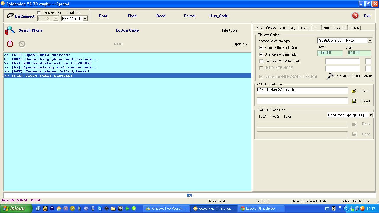

consegui fazer a leitura na spider.. segue o print:
[ATTACH=CONFIG]24548[/ATTACH]

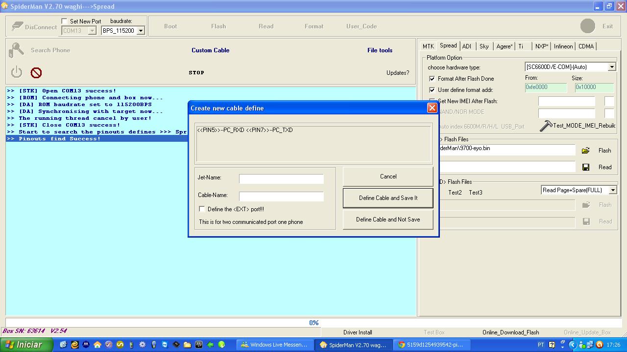

porem, nao consigo trabalhar com o mesmo.. ao selecionar uma opção só fica assim:
e não sai disso:
[ATTACH=CONFIG]24549[/ATTACH]
aLGUEM sabe como proceder? ??

Porem não consigo trabalhar com ele, ele acha a pinagem, e quando vou trabalhar, aparece oque eu postei acima, na imagem...
Aguardando...

Eu testei com outra velocidade, porém continua do mesmo jeito.. ele da a leitura, só que nao consigo dar o boot nele, nem fazer mais nadaa...
E ele deve ser SPD mesmo pois achou a pinagem no SPD...

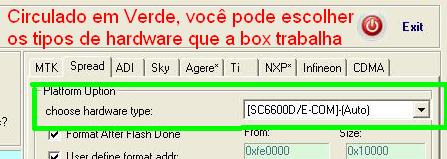

O que seria esse "troque o tipo de hardware" ?
Aguardo...
Circulado em verde, está onde você pode mudar o tipo de hardware.
http://www.clangsm.com.br/vb/attachment.php?attachmentid=24559&d=1320147514
Abraços
tinha mudado.. mais tem uns que pede para conectar o USB.. creio que nao seja isso...
