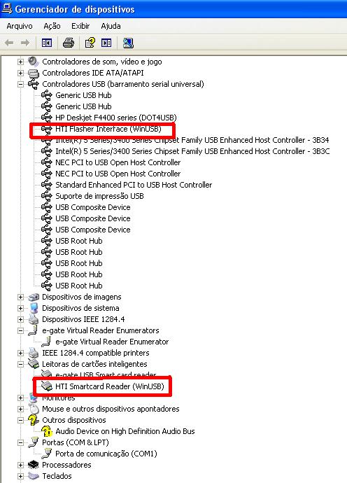

Amigo essa atualização de firmware é simples... clique no Botão Update HTI vai abrir uma pequena janela no centro da tela... nesse momento, desligue o cabo da mxbox, aguarde uns 2 segundos e ligue novamente vai começar o processo de update Fim do processo... Caso não consiga, poste um print do gerenciador de dispositivos, pois pode haver algo errado
dê uma olhada nesses dois itens marcados na imagem em anexo...
para funcionar perfeito, tem que estar assim!!!
http://www.clangsm.com.br/vb/attachment.php?attachmentid=24781&d=1320840535
Faça a atualização Manual de Driver no dispositivo(USB Smart Card Reader) que está no seu print, com os drivers que estão na pasta C:\mobileEx\3.5\data\drivers\hti

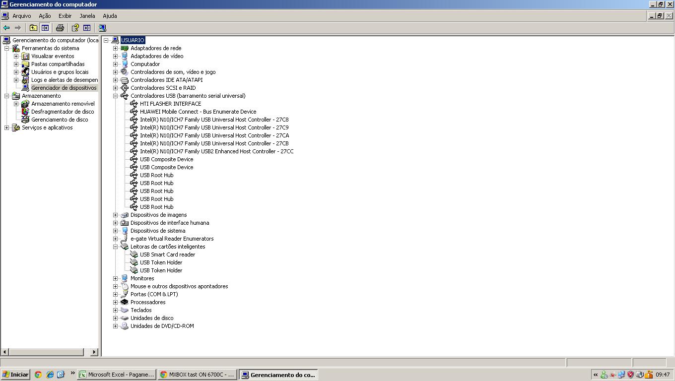

cara ta mais ou menos igual ao seu so nao aparece o (WinUSB) no final... ja baixei um bando de driver ja coloquei os da propria pasta ja formatei o pc e instalei ela primeiro .. ja to ficando louco, to com uns 20 aparelhos aqui parado... to querendo e quebra essa box em 200 mil pedaço, anem esse manole tbm inventa moda de mais.. cara me da uma luz ai urgente... vlw
aqui o printe novamente ..
