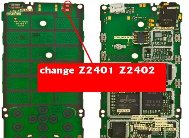

Postado Outubro 20, 2011 14 anos Ola pessoal boa noite estou com um X2-00 que meu funcionario foi apenas trocar o fone e depois quando foi feixar ele ficou com tela branca, ja testamos outros lcd e nada... so que eu achei uma solução na internet so que a placa do aparelho so tem apenas 1 CI desse e nao foi retirado pois nao tem marcas de que ja teve esse componente.. deve ser alguma variação. Entao eu queria saber qual aparelho eu poderia estar tirando esse CI para resolver o problema vou deixar aqui a imagem que achei na internet. Abraços
Postado Outubro 21, 2011 14 anos Senhor antes da troca faça uma ressolda. Você encontra esse componente nas palcas Nokia 5310, 3220, 3120, 2730 e etc...

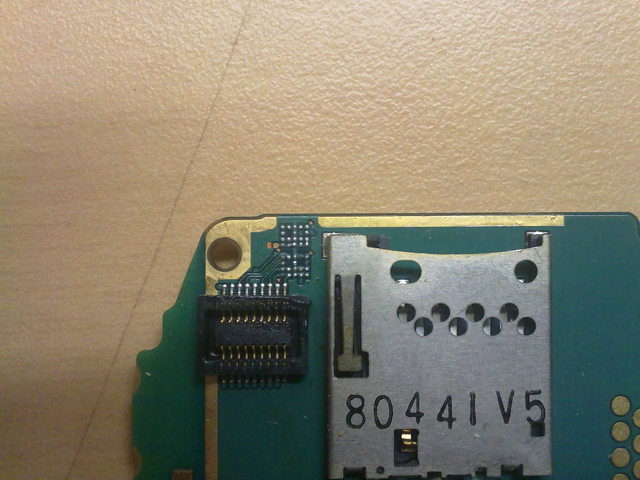

Postado Outubro 22, 2011 14 anos A placa dele esta file, sem oxidacao, todos os componentes em perfeito lugar, mas um dos C.I da imagem que nosso amigo postou esta com um pequeno quebrado na quina.

Postado Outubro 24, 2011 14 anos Autor Ahh outra coisa.. essa placa desse que esta aqui so possui o CI de baixo... o de cima é so o lugar... é bom eu tentar colocar ele também ou so o de baixo mesmo? obs ele ja veio sem de fabrica.. so o lugar mesmo.
Postado Outubro 24, 2011 14 anos Ahh outra coisa.. essa placa desse que esta aqui so possui o CI de baixo... o de cima é so o lugar... é bom eu tentar colocar ele também ou so o de baixo mesmo? obs ele ja veio sem de fabrica.. so o lugar mesmo. Estranho! Provavelmente este tenha se soltado com um forte impacto. Porem tente troca penas oque você discriminou.

Postado Outubro 24, 2011 14 anos Opa.. tentei procurar nas PCIs dos modelos citados e nao encontrei... pepino desgraçado viu! obrigado Placa Nokia 5310 como já avia citado. Componente: Z2401 / Z2402 E nas demais placas encontrará o componente desejado. Veja estes tópicos, o ajudará bastante: Dicas de como estudar um manual técnico ou esquema elétrico Manuais técnicos Nokia By: Felipe Pessoa

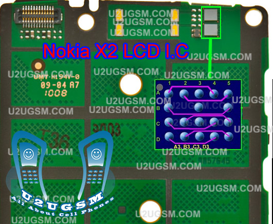

Postado Outubro 25, 2011 14 anos Meu amigo JNTELECOM, e essa imagem ai msm que nosso amigo felipe postou, e so tirar esse CI da placa do nokia 5310, e so esses dois que tem msm na placa que vc tem q trocar, esses da imagemq o Felipe postou na primeira imagem, mas repara bem por baixo do CI, pois ele tem um jeito certo de colocar, eu peguei do 5310 e deu certo, ia postar ontem msm mas estavo sem net,vou postar a imagem do local do CI que vc deve observar, essa placa e do nokia 5310. Espero que te ajude
Postado Outubro 25, 2011 14 anos Ah eu troquei so o de cima e deu certo, naum sei se vai ser o seu caso, mas troca um, ai se naum dar certo vc troca o outro,execulta o servico e posta resultado,
