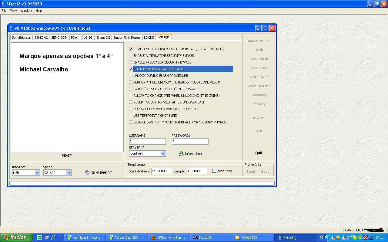

SIGNED MODE (USE SERVER FOR BYPASS / CSCA)
COMPLETE PHONE AFTER FLASH, como tbm já marquei 1, 4, 5, 6, 12, da versão v0.915045

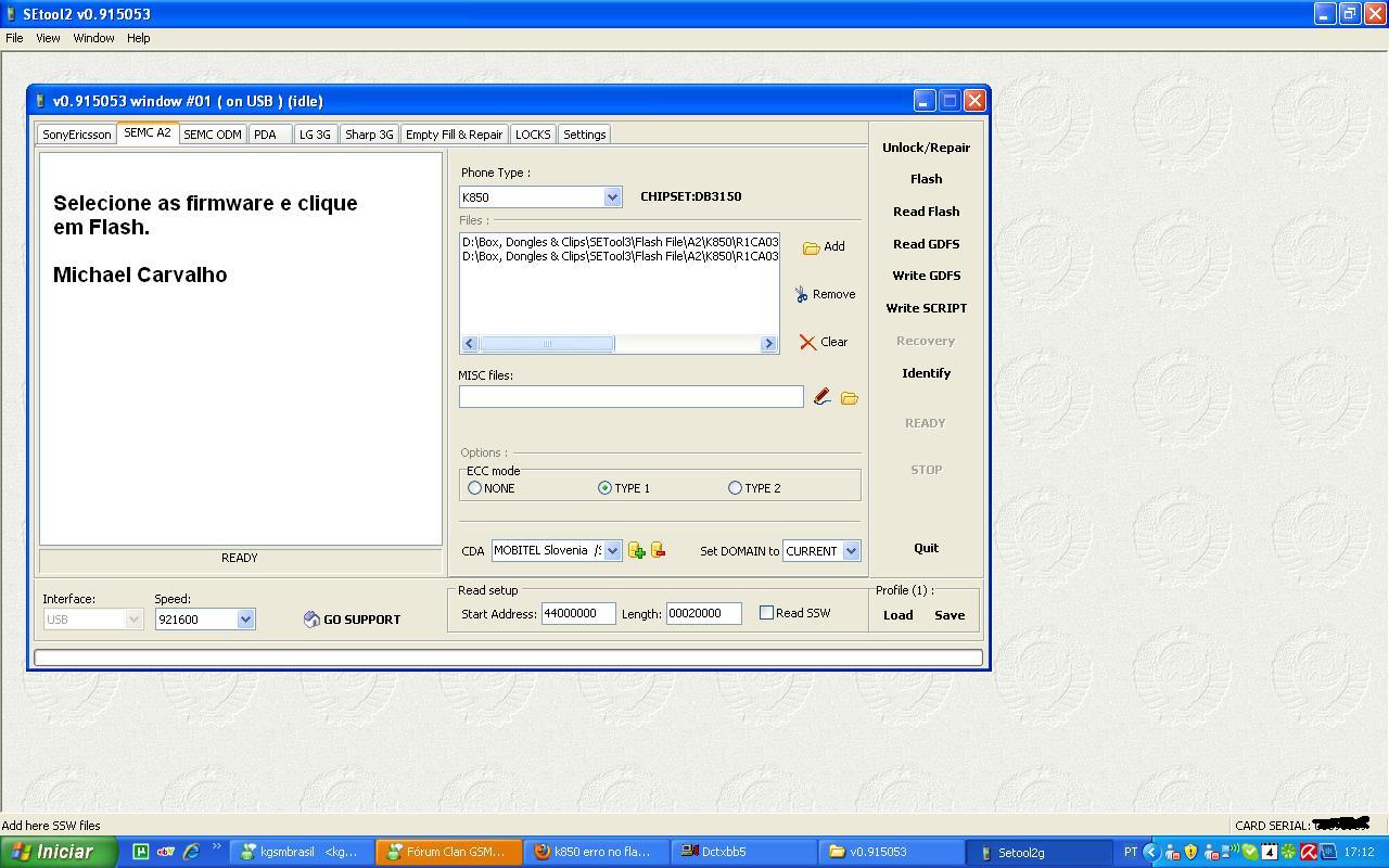

Selecione os 02 arquivos abaixo:
R1EA031_APP_SW_1200_4400_GENERIC_SO_REDBROWNBLUE_C ID52_49_DB3150.software
R1EA031_FS_AMERICA_SO_REDBROWNBLUE_CID52_49.softwa re
Vá Guia (Aba) Settings
Marque as 03 opções abaixo:
[X] SIGNED MODE (USE SERVER FOR BYPASS / CSCA)
[X] COMPLETE PHONE AFTER FLASH
[X] PERFOM FULL UNLOCK INSTEAD OF USERCODE RESET
Deixe os campos USERNAME E PASSWORD em branco

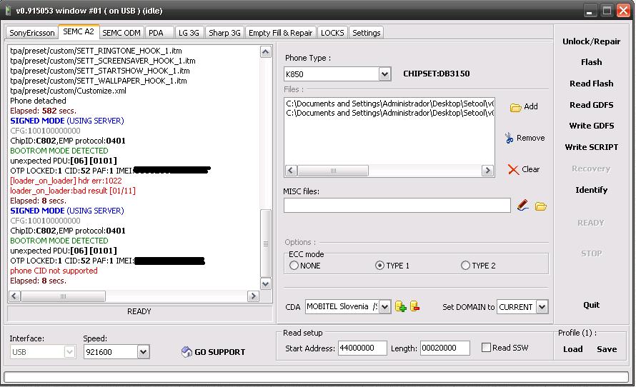

meu amigo a paciencia esta esgotando:prsrsrrs, fiz o que vc me disse e deu novamente o erro do meu primeiro post
phone cid not supported

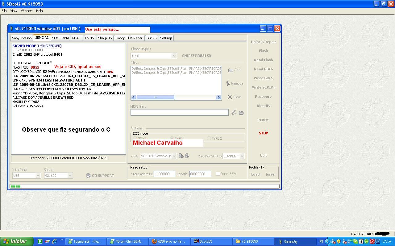

depois desse processo 100% funcional de michael geralmente depois flash desse aparelho ele ñ volta a ligar então fassa o desbloqueio apos a flash e pronto o aparelho vai voltar a pegar e desbloqueado

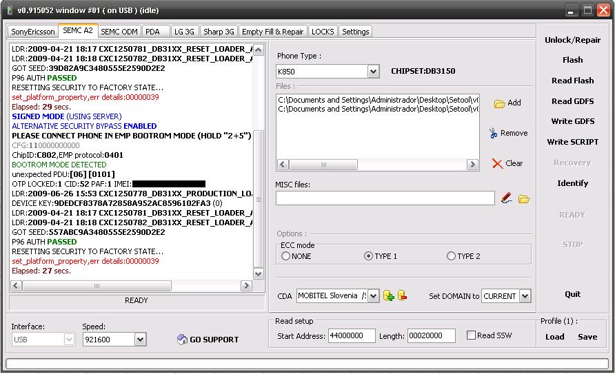

meu amigo segui os teus procedimentos mas o erro phone cid not supported continua, se eu marcar as opções 1, 2 e 3 e mandar flash ou 1 e 3 e mandar unlock/repair aparece a msg set_platform_property,err details: 00000039

amigos estou tentando flashear um K850 mas so da este erro, existe algo a ser feito:confused:
