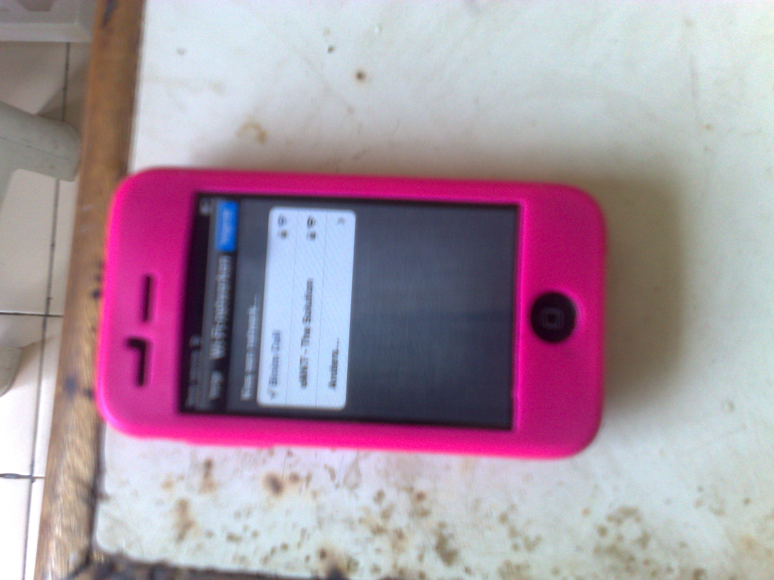

amigos nao respondi antes porque tinha mandado pra um colega ver se resolvia ele conseguiu tirar da tela do itunes so que agora ele fica numa tela cinza com o nome iphone ai fica a opçao de camada de emergençia embaixo dela aparece recomecar e mais embaixo aparece definicoes de wi-fi ..ele conecta a rede wi-fi normal fica rede e nao abre a tela principal ja atualizei ele hoje no itunes na versao nova que saiu essa semana mas ficou do mnesmo jeito;como posso fazer pra recuperar esse iphone nao sei mai oque fazer c
amigos ele atualisa no itunes tudo normal no final aparece essa mensagem no itunes (Não há qualquer cartão é instalado no iphone que você está tentando activar Por favor. desligar e inserir o cartão sim no iphone) ai fica com tela do iphone cinza com o nome iphone na tela e nao nao sai dessa tela .sim ja coloquei o chip da tim .claro e oi e nada
Amigo faça o Jailbreak no iPhone, assim o iPhone vai sair desta tela.
amigos ainda tou quebrando a cabeça com este iphone vou mandar as fotos da tela que ele ta pra ver se vcs podem me ajudar e me passar a passo a passo ok devo fazer pra ele voutar a tela nomal ele nao sai dessas telas
