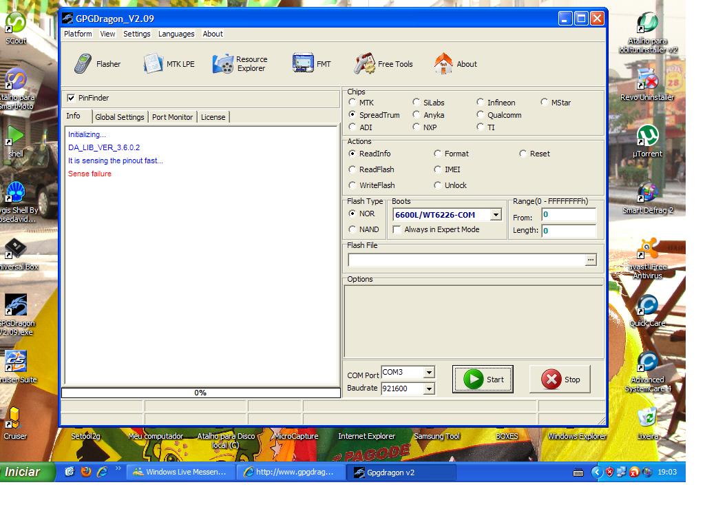

Boa tarde ,comprei essa box há pouco tempo e pouco uso ,porem fui utiliza-la nesses dois dias mas não consegui . O SW faz a leitura da box normalmente ,mas ela não encontra aparelho nenhum ,ja testei varios modelos e nada .Ja entrei no site e atualizei para a versão 2.09 mas nada acontece. Gostaria de saber se alguem poderia me ajudar . Agradeço a todos pela atenção !
Boa noite Ronysat , espero que vc possa me ajudar. Estou anexando o print da tela ,mas queria dizer tambem que já atualizei tudo dela , inclusive desativei o anti-virus .Tenho dois computadores e não ler aparelho em nenhum deles .post-73908-139967681397_thumb.jpg
Boa noite Ronysat , espero que vc possa me ajudar. Estou anexando o print da tela ,mas queria dizer tambem que já atualizei tudo dela , inclusive desativei o anti-virus .Tenho dois computadores e não ler aparelho em nenhum deles .[ATTACH=CONFIG]24229[/ATTACH]
Senhor o erro apresentado é ocasionado pela falta de comunicação do aparelho com a box, no erro, não se encontra a pinagem.
No caso o amigo esta tentando fazer a leitura nos aparelhos spds.
Tente muda na opção boots de 6600L/WT6226-COM para 6600L/WT6226-Auto usb, utilizando o cabo usb junto ao conector usb do aparelho. Caso não tenha êxito tente utilizar a pinagem universal vendo este tópico abaixo:

Obrigado a todos pela atenção ,consegui resolver o problema .Era o cabo de alimentação do aparelho que estava com defeito , assim sendo pode fechar o tópico !
