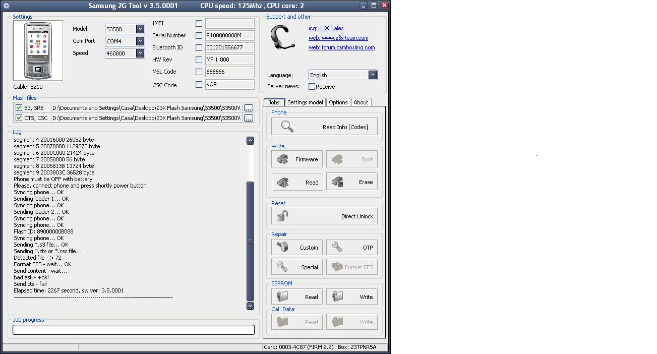

Esse é o erro ao formatar:

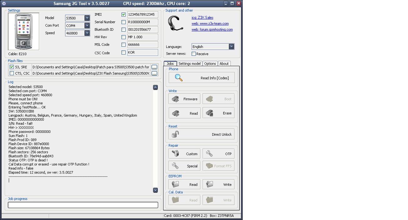

... complementando
Olá Bonina, ainda por aí, bem estive na estrada e vi agora, você está usando um software desatualizado, alias do início do ano, baixe o mais atualizado, eu mesmo já postei neste tópico: http://www.clangsm.com.br/vb/7/169/95/80-atualiza%E7%E3o-z3x-box-27.html
Fique mais atento ao tópico de atualizações de sua BOX.
Certifique-se de estar adicionando os arquivos a instalar adequados ao modelo e versão
Pode tentar separadamente um a um.
