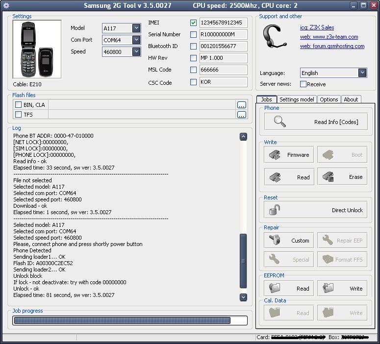

Galera como mostra o printe o desbloqueio foi realizado mas qd coloco o chip nao est,alguem ja fez esse desbloqueio? sera que tem que fleshear?
[ATTACH=CONFIG]23851[/ATTACH]
Olá, boa noite Sensey, primeiro pra que operadora você quer que funcione, veja bem pois provavelmente seja Dual (850/1900).
Não suportando assim Tim, Claro ou Oi. Abraço!
Mas dai entao deveria aceita o chip,mas o celular nao aceita o chip ,aparece a mensagem chip incorreto.
Mas que chip (operadora é de origem e para qual quer que funcione) colega, isso é importante para esse caso e futuros visitantes do tópico. Assim já que desbloqueou via BOX tente isso:
*#6767*3855#*7465625*638*00000000*00000000*
#7465625*638*0000000
Apos pode-se se for necessário converter as frequências, via Junper!
Por exemplo *#8999*8378#, mas isso só se precisar mais tarde, por enquanto você não fala para qual quer?
Amigo marcio obrigado pela atençao,conseguir desativar o bloqueio de rede com o codigo #7465625*638*0000000#,a aporadora e at&t dual band,agora que ja esta desbloqueado posso fazer o jamper e mudar a frequencia,vou dar uma olada na aria de eprom pra ver se consigo uma desse modelo,valeu marcio
