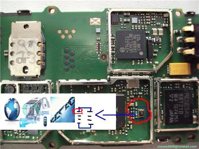

amigos do forum fui fazer um desbloqueio do 1661 vivo assim q tirei o filtro reparei q a trilha tinha saido marquei a trilha em vermelho na figura em anexo sera q ainda tem como fazer o jumper desde ja agradeço [ATTACH=CONFIG]23846[/ATTACH]
amigo Faça o jumper soldando direto nos Capacitores.
como indica na Imagem a Baixo
