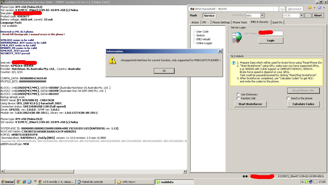

Mxkey Dando Erro..
To com um e63 Sl3 pra desbloqueio..
Mais Da esse erro ..
tento passa uma firmwer nele pra ver se funciona e da o mesmo erro e essa mensagem.
NewProtocol is not supported for current interface (UFS_USB V2.8 © SarasSoft 2007.).
Please select correct loader version from 'Config' menu !
[ATTACH=CONFIG]23645[/ATTACH]

Caro Felix, me parece que tentou executar algo que requer ativação extra. Assim, caso não tenha todas as ativações correspondentes, recomendo ler isso primeiro: http://www.clangsm.com.br/vb/7/169/219/1768-atualiza%E7%F5es-para-mx-key-9.html
Mas mesmo assim se tiver todas ativações algumas funções vão exigir hardwares especiais. Para isso podes estar lendo todo esse tópico a seguir, deva ajudar ainda mais: http://www.clangsm.com.br/vb/mx-key-alim-hape/23629-celulares-nokia-sl3-aceitos-na-mxbox.html
Boa sorte Felix!
Tenho a ativação sl3.. ta na versao mais atual.. 3.5 rev 1.3 e meu pc e um monstro... ja fisso outros sl3 so o e63 que ta dano esse bug placa de video hd 6990 core 2 quad 8g de memoria tem outra solução ??
