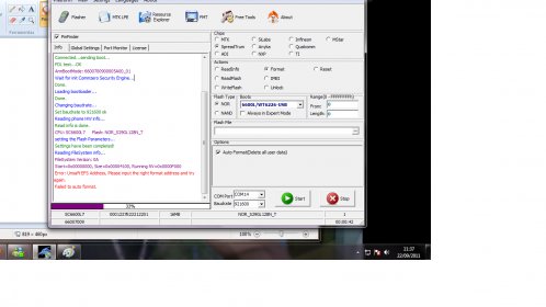

post-34659-139967665774_thumb.jpgamigo muito obrigado pela atençao ta ai a image
[ATTACH=CONFIG]23472[/ATTACH]amigo muito obrigado pela atençao ta ai a image
A imagem está muito pequena...
Mas pude perceber que é aquele erro reportado por vc no início do tópico...
Error: Unsaft EFS Address, Please input the right format address and try again.
Nesse caso, o FORMAT não funciona para o seu aparelho (pelo menos não o auto-format), para o seu aparelho o correto é usar a função RESET.
Mas em todo caso, pode tentar fazer o FORMAT, utilizando a opção Expert Mode (link abaixo), onde você vai poder colocar o endereço correto da memória do celular para ser formatado (procedimento de altíssimo risco)...
