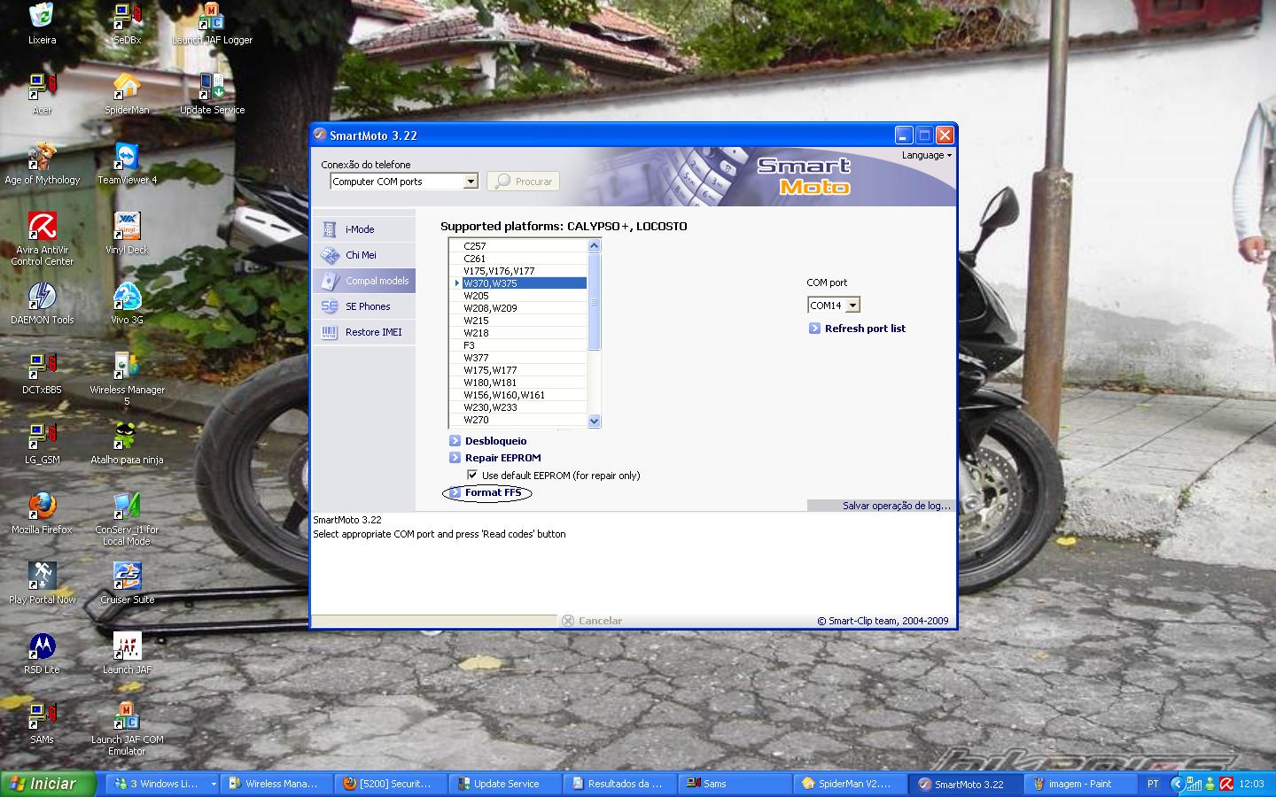

Postado Outubro 28, 2009 16 anos Removendo Codigo de segurança dos aparelhos Motorolas Compal Models no caso da Imagem modelo W375 1° Abra programa smartmoto. 2° Selecione na aba "Conexão do telefone"Computer Com Ports. 3° Selecione o modelo do aparelho ex: W375. 4° Clique em Format FSS 5° Depois ligue o aparelho espere uns 3 minutos ele ira formatar sozinho. OBS: E normal ele ficar com uma tela escura e um nome azul e só aguarda. Pronto fim do processo. Vlw a todos fiquem com Deus.

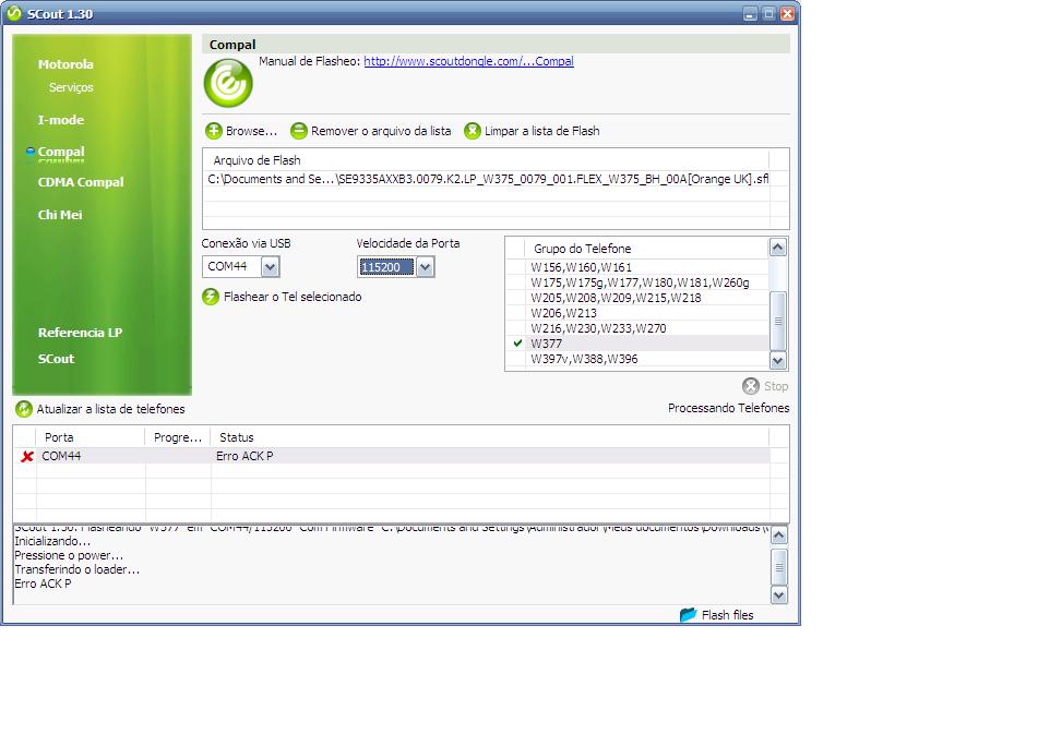

Postado Setembro 3, 2010 15 anos Olá, fiz esse procedimento para remover o codigo de segurança, mas após isso o atc nao ligou mais. tentei passar uma flash nova e nao deu certo, da um erro. o que faço? Grato
Postado Setembro 3, 2010 15 anos Olá, fiz esse procedimento para remover o codigo de segurança, mas após isso o atc nao ligou mais. tentei passar uma flash nova e nao deu certo, da um erro. o que faço? Grato sr, post a tela do erro !
Postado Setembro 8, 2010 15 anos Veja se estou fazendo o procedimento correto.. Grato.[ATTACH=CONFIG]13003[/ATTACH] Amigo nos informe se o senhor esta tentando aplica uma flash ou remove o código de segurança ?
Postado Setembro 9, 2010 15 anos Olá, agora estou tentando aplicar uma flash, pois fiz o procedimento citado pelos colegas acima e após o mesmo o atc nao ligou mais. Não da nem sinal de vida. Ai tentei aplicar uma flash nova mas esta dando esse erro.
Postado Setembro 9, 2010 15 anos Olá, agora estou tentando aplicar uma flash, pois fiz o procedimento citado pelos colegas acima e após o mesmo o atc nao ligou mais. Não da nem sinal de vida. Ai tentei aplicar uma flash nova mas esta dando esse erro. Amigo, tente a flash , mais com o atc conectado na fonte de alimentação e segurando o botao pwr até o fim do processo.
Postado Setembro 10, 2010 15 anos Tentei com o atc ligado na fonte e com o pwr ligado e ocorreu o mesmo erro. Será que pode ser que eu esteja usando uma flash nao adequada para o atc? pois ele e da operadora vivo. Abraços
