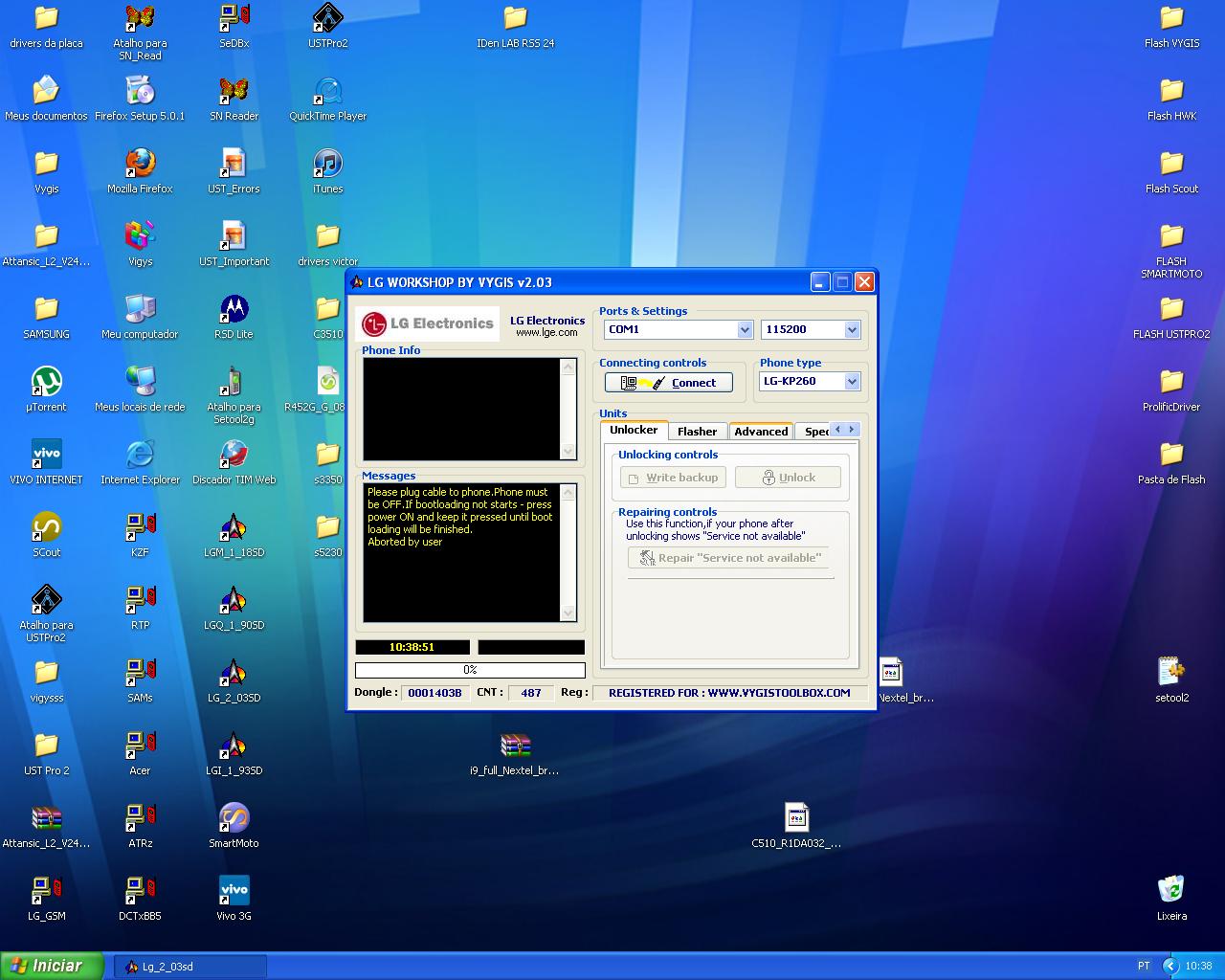

eu usava a vygis com a box da ust pro 2, só que do nada o a vygis paro de reconhecer os aparelhos, alguem sabe alguma solução? por favor
amigo verifique a porta COM, que esta sua vygis, e veja se é a mesma que esta no programa...
post um print de como fica para vermos...
Diga com mais detalhes o que você já fez. Mais vou lhe dar alguns exemplos. UST-PRO e Viggys sempre dão um pouco de incompatibilidade de drives então troque as entras USB. Instales os drives denovo. Quando você conecta o KP265 ele vibra mesmo e normal então seguro a tecla power ate o final de todo o processo de unlock. Verifique seu cabo se não está danificado. Aguardo respostas.
