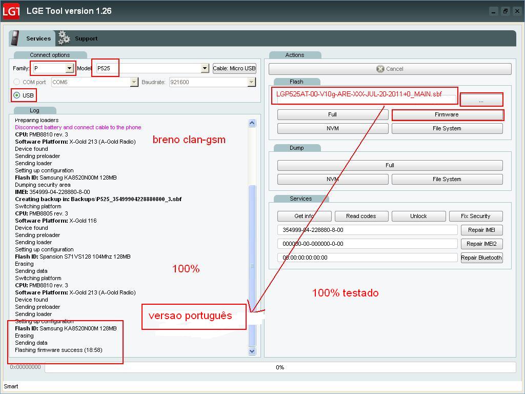

apos muito sofrimento, em fim a flash feita com sucesso!abra o sw LGTOOL v1.26 ou superiorselecione o modelo (P525)cabo usb a ser usadoselecione a flash (LGP525AT-00-V10g-ARE-XXX-JUL-20-2011+0_MAIN.sbf)click em fermware e aguarde pedir para conectar o aparelho (conecte o aparelho sem bateria)aguarde o fim, e pronto so testar100% testado.
100% testado.

Breno, ótimo post...
Só tenha cuidado dá próxima vez para apagar o IMEI do aparelho no print!
Amigo o senhor poderia nos informar qual o tipo de extensao de arquivo deste software ele aceita as flashes da vygis
Toninho...
A LGTool utiliza arquivos com a extensão .SBF
A Vygis utiliza arquivos com as extensões .CAB .CRF .BIN .CRB .BKR
