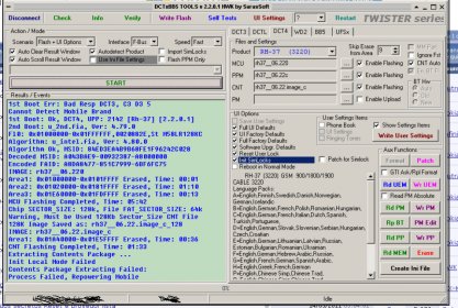

alguem ja teve este problema 3220 liga e desliga!! fui tenta passa uma flash ela termina porem da este erro alguem ja teve este problema ja pesquisei mais n vi nd parecido ainda ! [ATTACH=CONFIG]23044[/ATTACH]
Amigo primeiro passo dê um erase neste atc, experimente outras versões de flash mais altas, não obtendo êxito passe apenas a MCU e CNT, ou a MCU e a PPM apenas. Poste resultados.
vou tenta o procedimento do amigo porem so axei essas duas versoes 5.50 e 6.22
se vc puder me direcionar a alguma fiico grato vo tenta passa so o mcu e ppm ou cnt e posto resultado!
