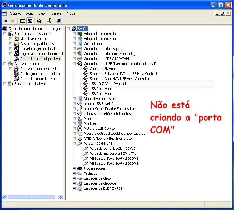

Aproveitando o post, minha vygis está funcionando bem aqui no meu notebook com win7 mas ao tentar instalar no pc com win xp, não está criando "Porta COM" desisntalei os drivers baixei os do suporte FTDI e Prolific e continua sem criar a porta com virtual, ele cria uma "USB - RS232 by Vygisoft" mas a porta com não, ai eu não estou sabendo como proceder. post-23932-139967593414_thumb.jpg
[ATTACH=CONFIG]20586[/ATTACH]
Amigo, abra o sw da box e ao selecionar a porta com seleciona RS232, normalmente fica bem no final da lista.
18:41Heitor Luis Muito obrigado eu não tinha pensado nisso como sempre criava uma porta eu esqueci dessa opção estou ate me sentindo burro, estranho que no notebook só funciona na porta com essa porta q a vygis cria não funciona só a COM 9 Eu estava pensando em usar a z3x pra emular os cabos mas a solução era bem mais simples, muito obrigado!
