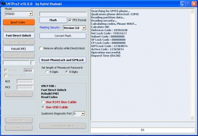

Samsung S5600 Unlock done with USTPRO2 v10.0.0
1- Tick Use Usb Cable and select your "Qualcomm Diagnostic Usb Port"
2- Connect Usb Cable and Click "Read Code"
3- Put phone in Qualcomm mode by entering *#782872#
4- Power off phone, disconnect usb cable and put a valid sim card
5- Connect usb cable, power on phone and press "OK"
6- Sometimes the calculate unlock code can take several minutes !

So pra complementar o post do amigo ,também funciona no direct unlock e junto reseta o código de usuário usando o rj45 e usb + drivers previamente instalados + aparelho ligado. Esta versão ampliou o limite de uso nas portas Com de 0-16 tornando mais fácil o desbloqueio deste modelo e outros.

So uma dica para o amigo poderia tira um print da tela e colocar nno post só para esclarecer melhor para os amigos

Ja tem a foto, deve ser seu navegador q naum esta abrindo.
Mais por via das duvidas estou anexando a imagem!
