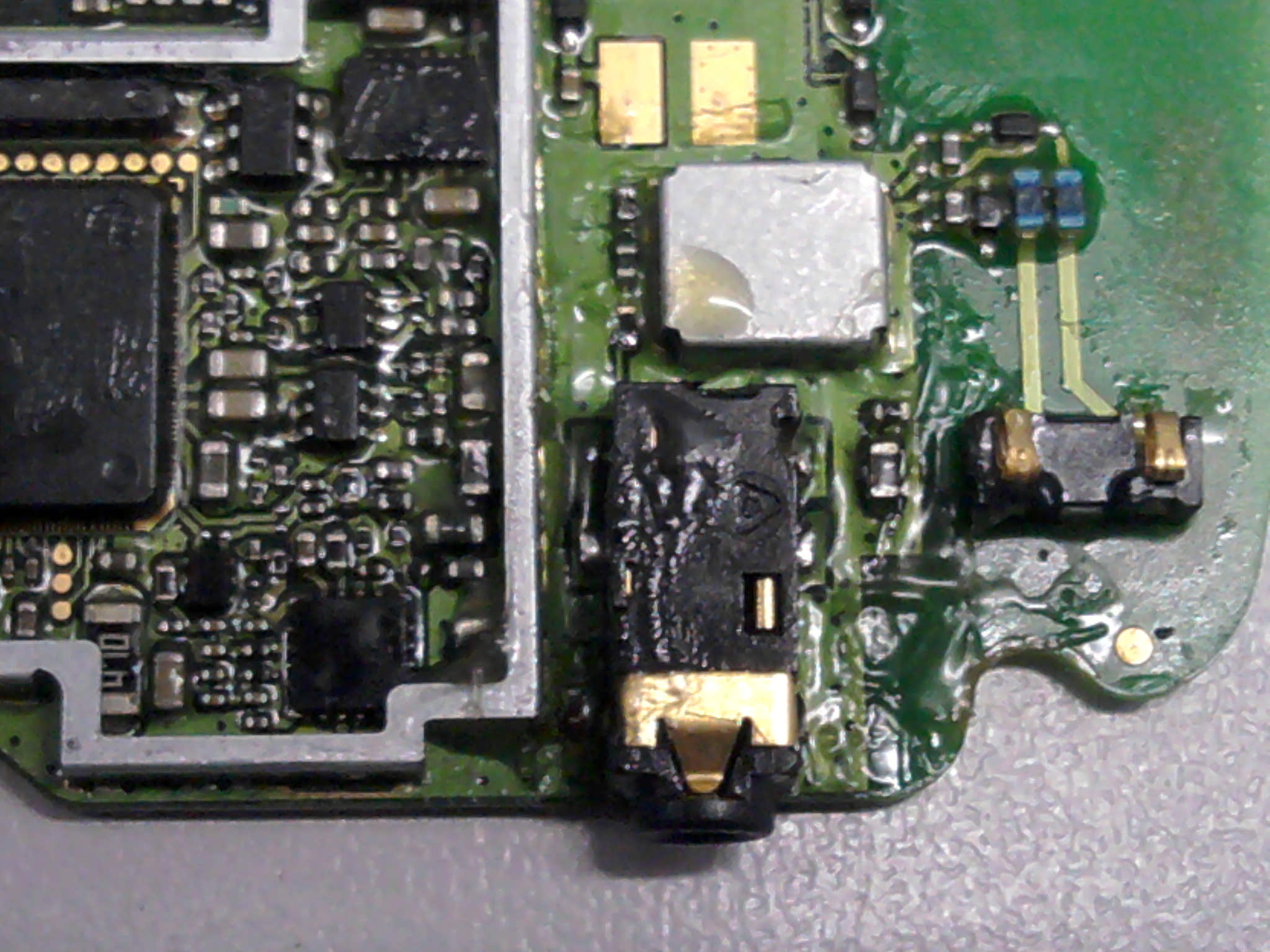

Oi galera, to com um w270 que tu conecta o fone de ouvido ele reconhece mas fica piscando o fone quando conectado no display do aparelho, ae depois de uns 5 segundos ele começa a apitar ( dando sinal sonoro). Procedimentos: Placa não está molhada, ressolda dos componentes, troca conector fone de ouvido. aqui a ta a foto da placa junto. abração e agradeço desde jah Sandro Alves.
Primeiramente faça uma limpeza bem feita nesta p.c.i, pois está precisando.
Esse sinal sonoro é emitido quando colocamos um carregador similar no mesmo. Certifique-se de que o Sr não esteja colocando o fone no local do carregador. Trocando os conectores.
Por via das duvidas troque os 2 conectores

amigo um jeito mais simples de si resolver este seu problema basta vc ter em mauns o esquema eletrico deste atc e dai é so vc analizar os conponentes resposavel pelo fone e testalos que vc ira achar o defeito o seu problema ai não é necessario resoldar componentes o que esta acontecendo ai é queima de conponentes bastas trocalos ok
