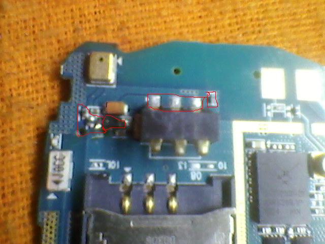

boa noite to com samsung gt m2510 quer so liga na fonte normal com a bateria nao liga ja troquei bateria ja fiz flash eh nada sera quer vcs pode min dar uma idea valeu abrigado
Amigo manoel tente fazer uma reslda nos componentes proximo ao conector da bateria, vc ja viu se a possiveis indicio de oxidação no atc.
Faça esses prossedimentos e post resultado, vamos ficar no aguardo ok.

ola bom dia fiz uma resolda componente de alimentaçao ficou blz valeu abrigado broder apesar de nao ter oxicidaçao abrigado
Que bom Manoel, sendo assim, poderia explicar melhor ou até mostrando o ponto exato onde solucionou, assim ajudando futuros visitantes e até a mim, mesmo que não tenha esse problema hoje, pois ao meu entender não ficou claro este caso. Esse é o espírito de comunidade, não só compartilhar dúvidas, mas sim soluções também.
Mas se não achar necessário, fazer o que. Fique com Deus!
