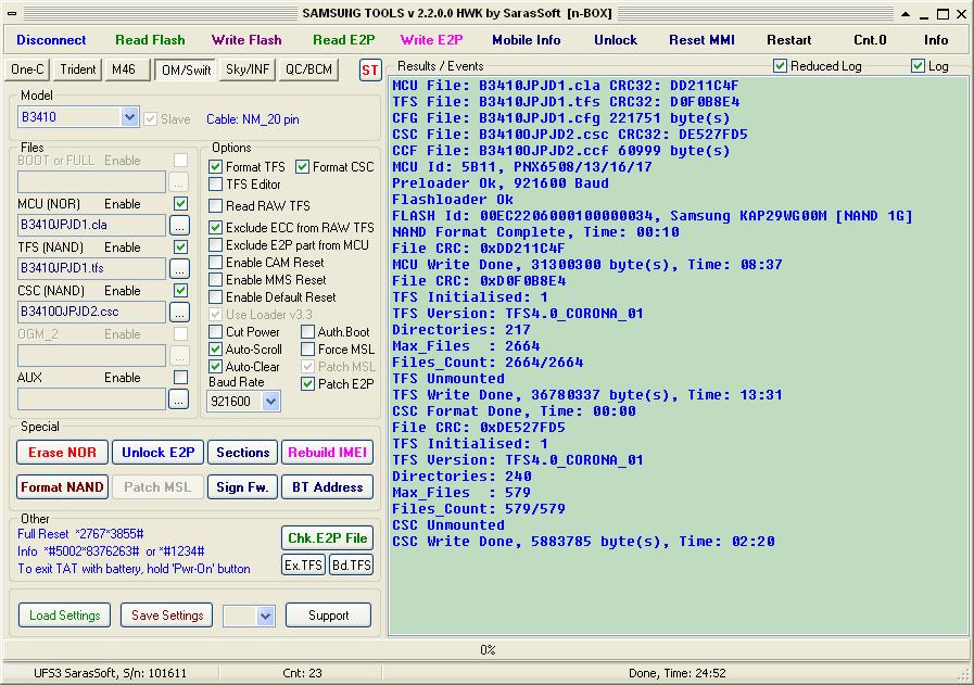

Amigos, estou com um B3410 que não consigo atualizar de forma alguma, ou melhor, atualiza, da 100% OK mas continua o mesmo defeito: * O aparelho liga, aparece o Samsung B3410, dá o tom de ligando (som da samsung) e depois disso a tela fica branca, o aparelho funciona normalmente mas com a tela branca, não é flex nem Lcd (inverti as placas com outro aparelho igual funcionando), ja passei 3 softwares diferentes tanto do Clan quanto do Suporte HWK. Alguém tem alguma idéia de solução ? Desde já Obrigado.
Desde já Obrigado.

Sim amigo, todas as verificações feitas e sem sucesso, eu continuo apostando em Software, já que ele fica travado na tela inicial (B3410) e da tom de iniciando normalmente e depois que fica lcd branco, assim como nao entra de forma alguma em Boot (modo Downloader)

Amigo já tentou dar um erase primeiro? Já tentou outras versões de software?
Para ser bem sincero, fico com receio em dar ERASE e "matar" o aparelho e nao conseguir deixar nem mesmo na situação em que estava, agora, outras versões, já tentei 5 versoes diferentes e estou baixando a 6 diferente, considerando que tenho em maos 2 C3510 com o Mesmo defeito !

Sei amigo. Mas não há perigo, a menos que o senhor não possua o cabo E210 que acho improvável, pois ele é um cabo de autoignição, se só tiver o cabo usb melhor não fazer. A exemplo do m2510 e do m2510, b3210, só façam se tiver o cabo rj.
E quanto ao 2 c3510 crie um tópico tratando do assunto que certamente iremos tentar resolver. Já tive algumas experiências mal sucedidas e consegui resolver.
