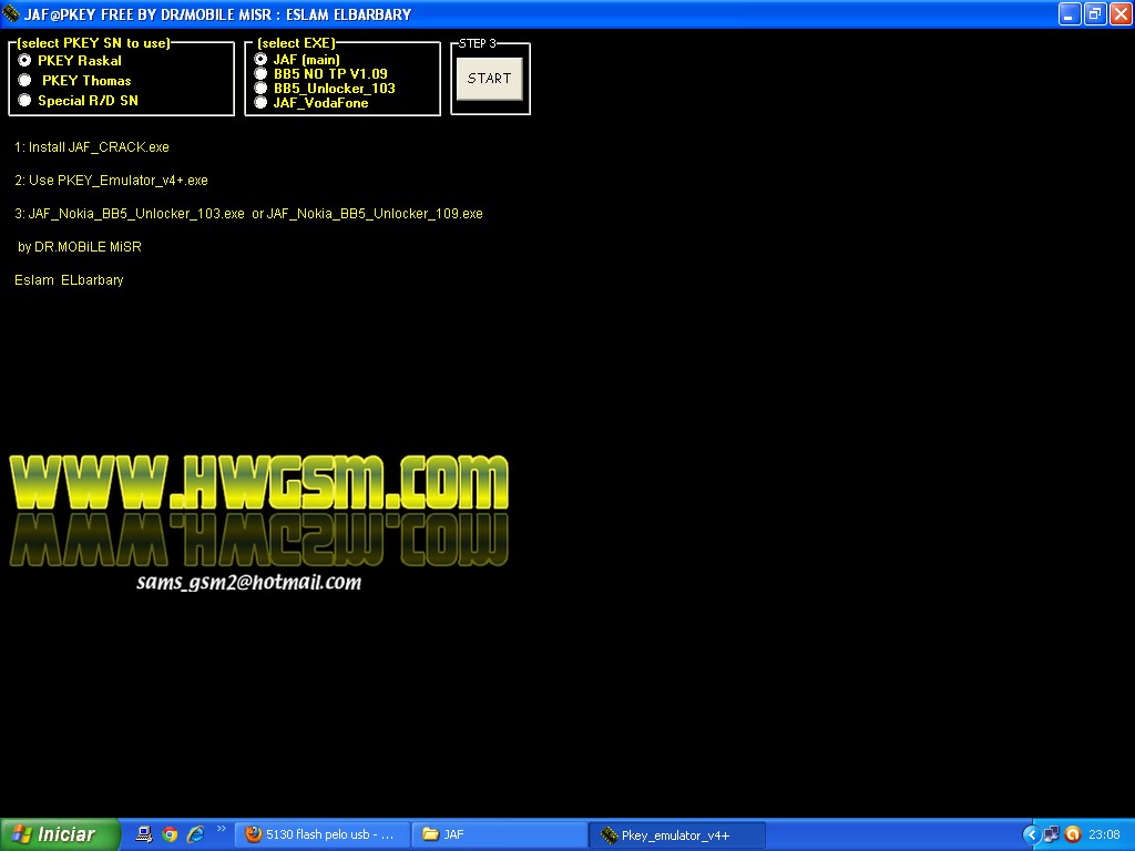

pelo programa jaf voce faz isso basta ter um nokia pc suite
instalado no seu pc pra reconhece os drive + programa jaf
tenho sim amigo Sandro Pontes mas sou novo na area de software e nao sei bem o procedimento poderia eviar o tuto de como fazer pelo jaf segue o anexo do programa >>>> post-59635-139967634871_thumb.jpg

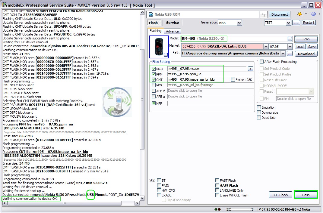

Acredito que tenha me dado um branco, pois provavelmente este seu 5130c-2 é Base “RAP3Gv30”, portanto não suportado. Indicaria se posse possível se utilizar via MX-KEY usando mesmo cabo que te indiquei logo cima. No mais um abraço e desculpe qualquer desencontro na postagem acima. Por exemplo instalei completo uma agora via MX-Key:post-20026-139967634885_thumb.jpg

Acredito que tenha me dado um branco, pois provavelmente este seu 5130c-2 é Base “RAP3Gv30”, portanto não suportado. Indicaria se posse possível se utilizar via MX-KEY usando mesmo cabo que te indiquei logo cima. No mais um abraço e desculpe qualquer desencontro na postagem acima. Por exemplo instalei completo uma agora via MX-Key:[ATTACH=CONFIG]22140[/ATTACH]
