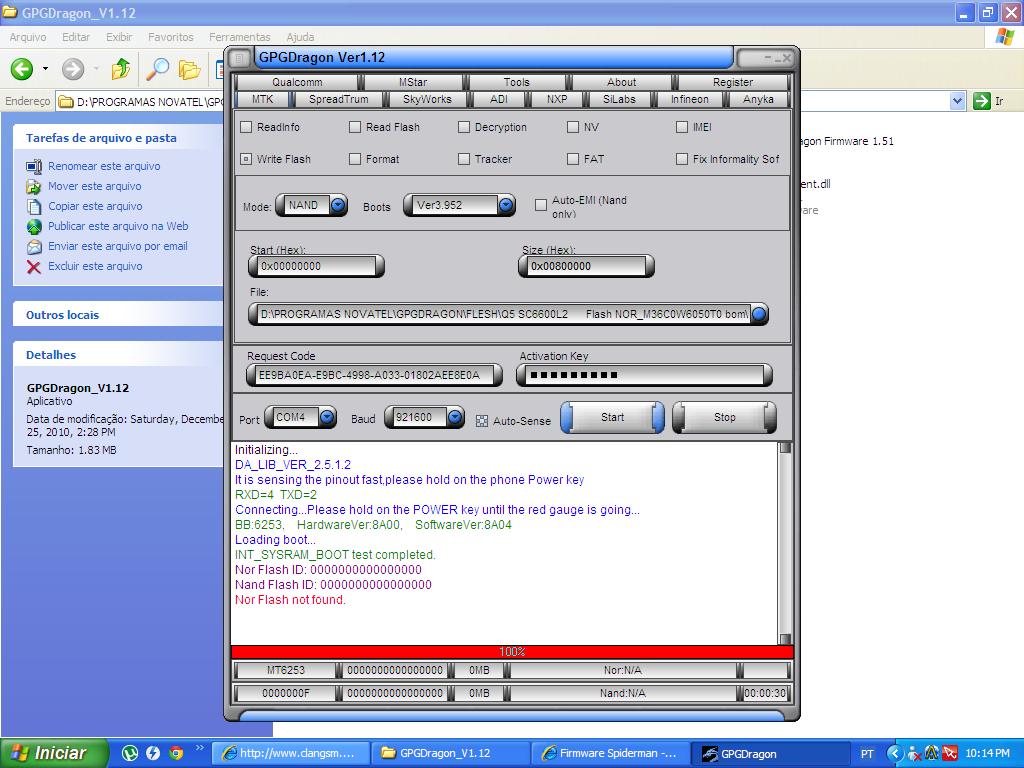

Postado Julho 25, 2011 14 anos ola, estou com um q5 que reinicia ao ligar, estou tentando passar uma flesh nele, ate da o boot mas da erro
Postado Julho 26, 2011 14 anos 1- Atualize o Firmware da boxpara versão 1.56 release. http://www.clangsm.com.br/vb/attachments/gpgdragon/20544d1309000414-atualiza%E7%F5es-box-gpgdragon-gpgdragon-ver-1.56d.rar 2- Atualize o programa para versão mais nova, 2.70 http://www.clangsm.com.br/vb/equipamentos-para-manuten%E7%E3o/software-produtos-box/gpgdragon/13800-atualiza%E7%F5es-box-gpgdragon-2.html#post121396 3- Use o cabo universal, rj45 http://www.clangsm.com.br/vb/gpgdragon/16871-como-usar-cabo-rj45-na-gpgdragon.html E faça o teste. Boa sorte.
