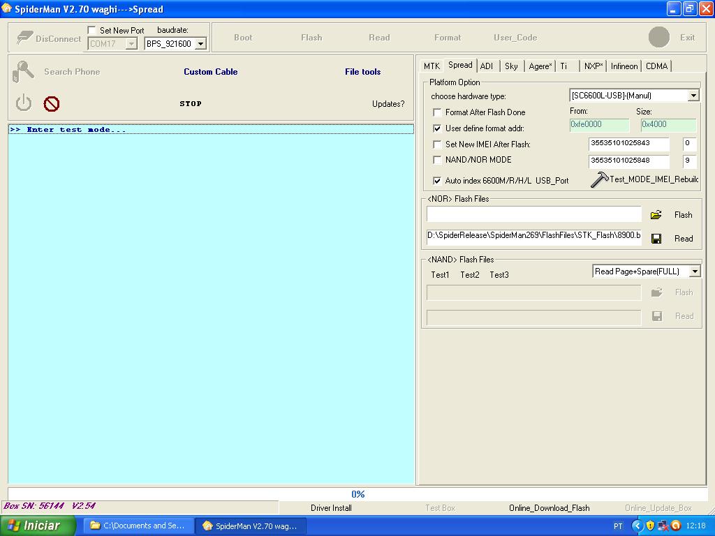

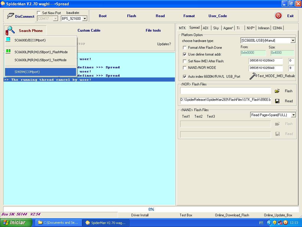

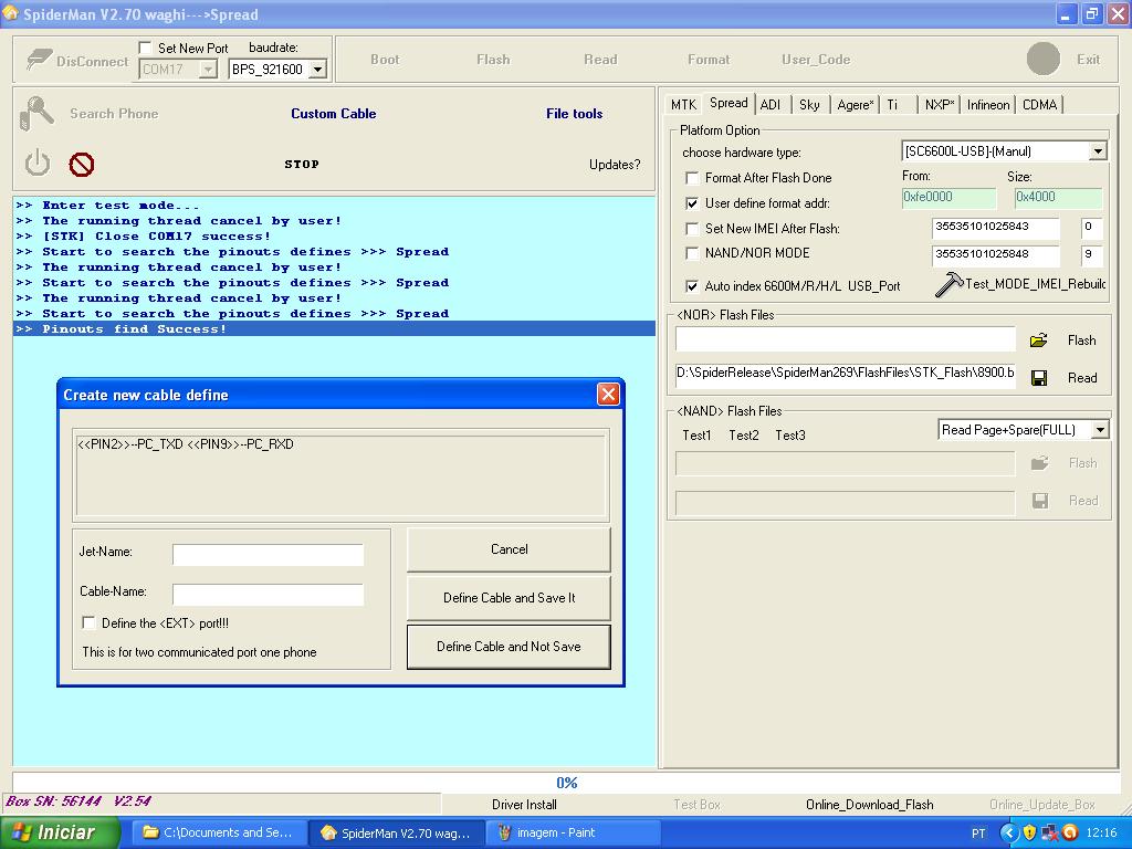

Conforme combinado com o Ronysat estou abrindo outro topico, estou com 1 Q5 aqui que nao da leitura com a Spiderman, ele é Spreadstrum, usando o cabo L14A+L5B nao da leitura, usando o cabo universal soldado na placa (os pontos estao embaixo da etiqueta do aparelho, e nao existe em outro lugar da placa, entuam creio que seja somente 1 processador): roxo-RX, marron-TX, azul-GND e cinza-VBAT, so da leitura marcando a 4ª opcao SI 4094 (COMport) conforme o 1º anexo, ele mostra a pinagem conforme o 2º anexo, mas na hora de grava fica travado na tela, ´´Enter Test Mode`` conforme o 3º anexo. Fiz o procedimento de plugar o cabo usb com o aparelho desligado, precionando a tecla *, o pc reconheceu o aparelho normal, selecionei a porta COM criada, mas como gravar o que preciso com esse procedimento? em qualquer das 4 opcoes de leitura, quando eu mando gravar, ele fica na tela ``Enter Test Mode``. Sera que spiderman nao da suporte a esse modelo? mas tem como saber qual modelo suporta ou nao, ou somente tentando fazer a leitura? Ja tentei instalar os drives para tentar fazer com ele ligado na opcao porta COM, mas nao acho o drive MT6225 COM(data_if) ja baixei todos os drives MT e nenhum dele reconhece. O Topico ficou um pouco longo, mas tentei descrever tudo que ja tentei, para facilitar na ajuda, desde ja agredeco a atencao. Fabiano Rocha
