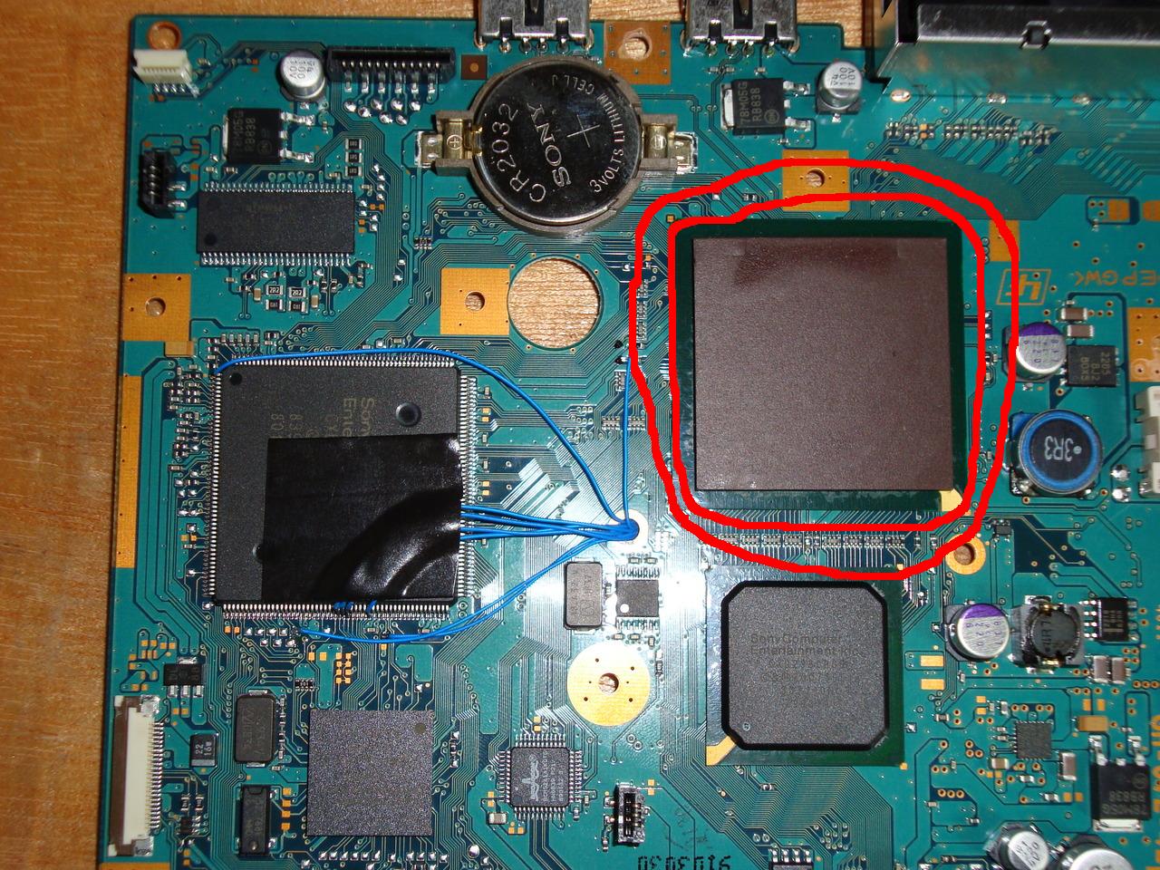

colega,muita gente que trabalha destravando play,na hora de fecha-lo,não coloca os parafusos que fixam a proteção termica a a placa,ou seja, causando um super auqecimento da BGA principal. resolvi um assim após um reflow(resoldagem) da BGA,vc vai indentificar logo,é o maior chip do play. muita atenção na temperatura usada para resoldagem ok! n aguardo...
Boa tarde Francisco, Você já tentou remover o chip de desbloqueio. Em alguns casos ao efetuar o desbloqueio o CDX entra em curto causando essa falha na imagem. Outro motivo que pode causar essa falha é a queima do fusístor PS14, substitua-o e veja se funciona.
