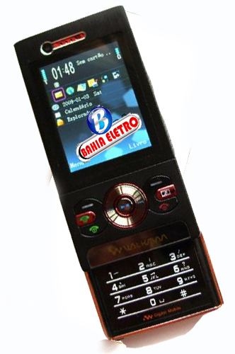

Pinagem para China Sony E715 TV
E a plataforma dele é MTK agora tenta com MTK one e MTK two vlw o cabo seria L10c ou o L5a ak tento com os 2 q estão disponiveis na box ate que um acha a pinagem
Olha só, consegui ler o aparelho. Tanto com o cabo L5A e o cabo L10C Foi solicitado o driver spreadtrum, instalei, porém o aparelho depois disso não reconhece. Fica apenas em modo de PC Camera. Daí não muda, não lê, não passa disso. Já modifiquei as configurações, alterei a porta no gerenciador de dispositivos, nada. Alguém já conseguiu fazer algo com sucesso neste aparelho?
Outra ciosa que vi e acho que é por aí, o conector, por mais que aceite o cabo tipo do V3, não é de 4 pinos, são de 10 pinos. No kit da spiderman, vem o cabo L10A, com um cabo de 10 pinos, teoricamente, eu acredito que o cabo correto deveria ser ele. Mas não lê. Já estou desistindo deste aparelho. Parece que ninguém pegou dele e não vi forma de entrar em contato com o suporte da box para maiores informações. Sobre este aparelho, pouco achei algo em fóruns internacionais.

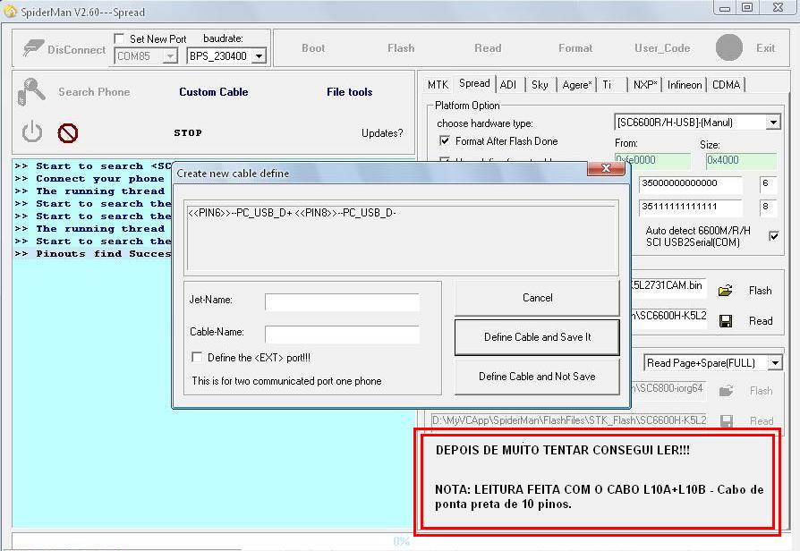

Continuando... Segue imagem de leitura realizada com cabo de 10 pinos. Porém, o problema continua, não lendo o boot do aparelho e não reconhecendo a porta USB criada pelo SW. Eu não desisto fácil, só vou largar esse osso se não cosseguir roer ele mais. Antes que alguém diga, já testei em todas as velocidades de portas.
Claro que fiz isso, o miserável não reconhece.
