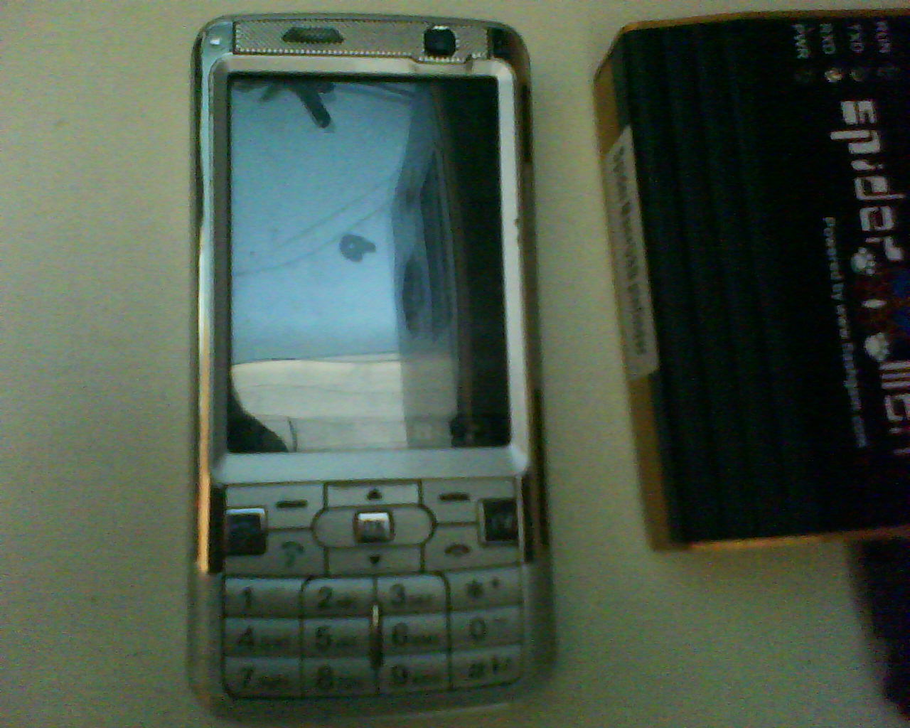

Olá será que alguém pode me da uma ajuda com a spiderman, tenho 2 celular da marca COBY ele leva 2 chip quero flash, mais não consigo identificar a flashes certa Nem vejo este modelo na flash, tem alguém que pode me ajuda E qual e o procedimento em ler a flash do mesmo equipamento e aplica em outro igual Obrigado :o

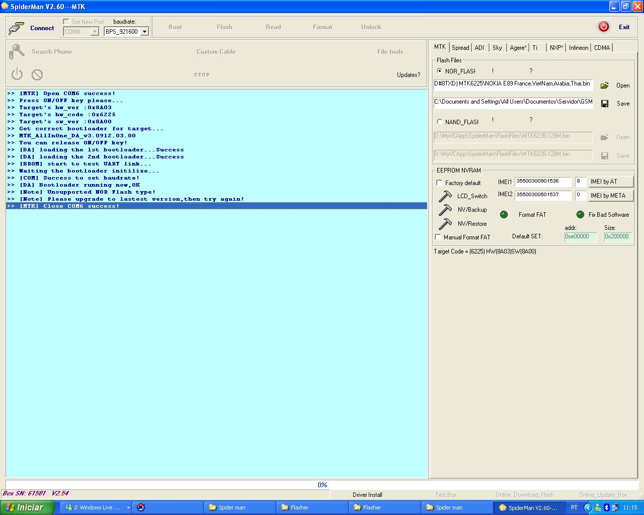

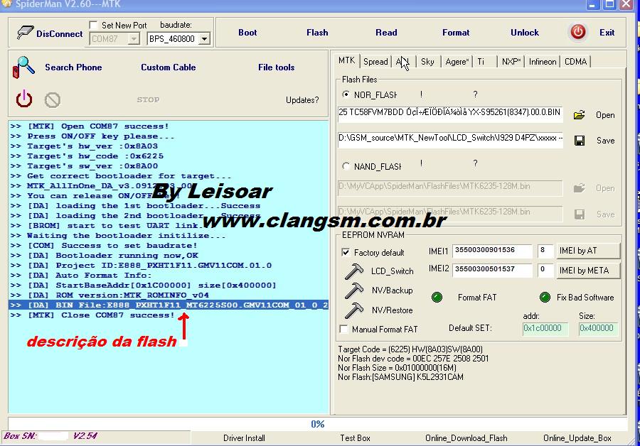

Toou tentando por a imagem da leitura da box Eu não tenho duvida com box nem uma para flash e não só, mais com esta toou tendo dificuldade, já por a imagem da leitura para alguém explica onde ta a flash

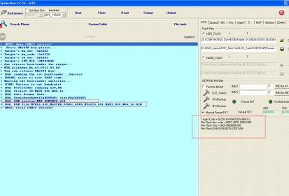

Eu já experimentei com um aqui que liga e consigo ler a flash, e identifico o modelo e a flashç qual e o procedimento para fazer copia de uma flash de um telefone igual, com esta box Este e o modelo telefone que tenho para flash alguém sabem o modelo para eu identifico a flash, obrigado por a grande ajuda que estão a presta
Simples, você faz o Read, salva em uma pasta e em seguida conecta o que vai receber a flash e clica em flash. Depois seleciona a flash que você salvou e aguarda o término da gravação.
