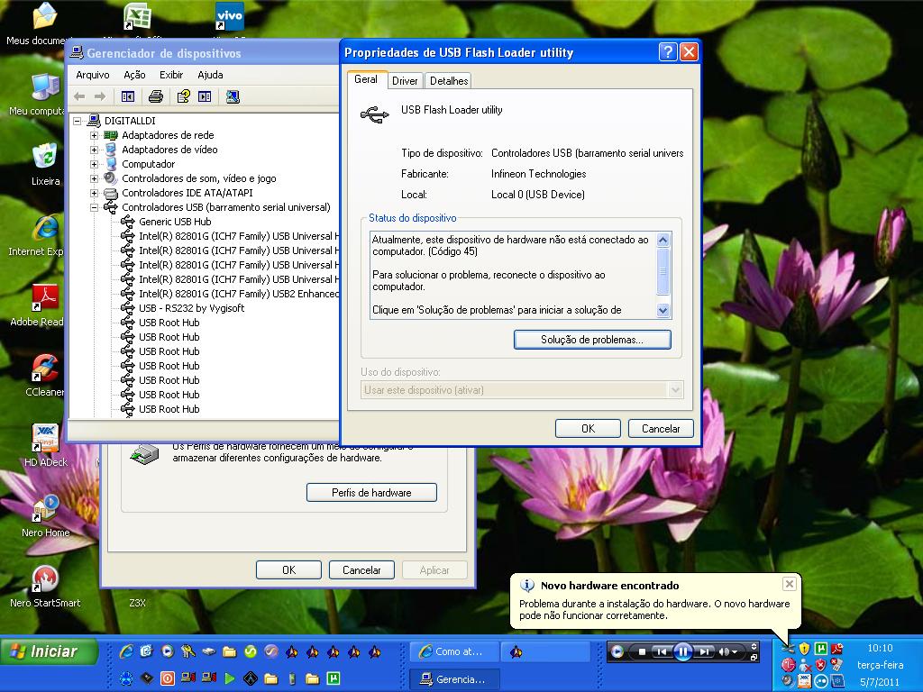

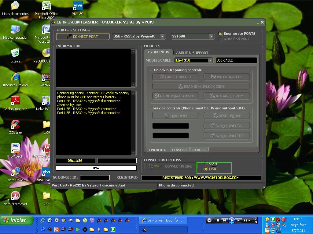

Bom dia amigos, estou com varios T310 para atualizar e como pela COM as vezes cai a velocidade para 115200 automaticamente e demora muuuuuuuuuito to tentado fazer pela USB, e como o programa pede conecto sem bateria mas não reconhece, começou a instalar um driver mas deu problema na instalação, alguem ja fez pela USB? tem algum driver especifico? Os Drivers dele ja baixei pela LGMobile Support Tool mas pelo visto esse não tem!! Aguardo ancioso por respostas, obrigado!!!

Izak, acabei de instalar esse driver, testei outro ATC, conectando o cabo sem Bateria, comecou a instalar o "USB Flash Loader utility", so que nem pede pra direcionar o driver ai ja da problema na instalacao. E em relacao a velocidade ja testei com as velocidades intermediarias e quando o ATC nao quer nao tem jeito so vai pra mais baixa. Ja respondendo a amigo acima, eu ja uso pela RJ45 o cabo GS102 sim, so to querendo usar a USB pra ver se faz mas rapido, e mesmo que nao seja mais rapido, mas para conhecimento nosso e importante saber, se o programa tem a opcao USB devemos testar correto?! Se tem como entrar em Emergency Mode, Download mode ou essas coisas não sei quais teclas usar. Agradeco a todos e aguardo mais informacoes!!

Pois e amigo acho que ja li esse post, mas nao tenho a Eeproms em .bin só tenho em .crf, vc teria a eeprom da vivo? A Firmware vivo em .bin eu tenho!! E com esse programa é rapido? Pois mesmo na velocidade maior na vygis o minimo e 53 minutos!
