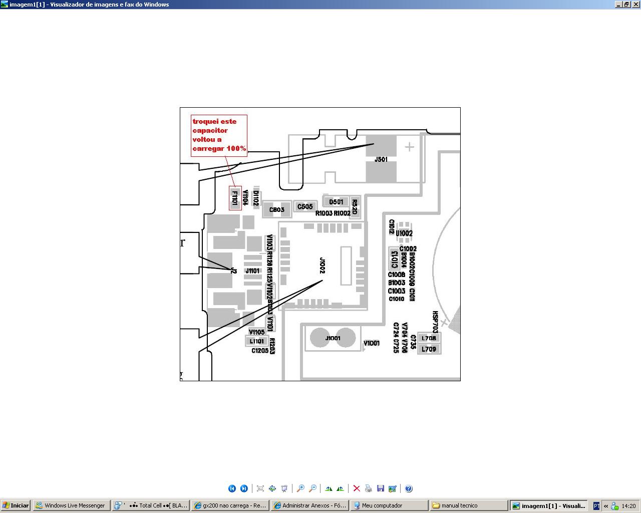

Bom Dia estou com um prolema aqui, um GX200 LG está dando a mensagem Aviso : Mau Contato Carregador, e o aparelho para de carregar, so fiz uma limpeza mais nao funcionou a placa esta ok testei com varios carregadores e deu todos o mesmo defeito o que devo fazer ?
[ATTACH=CONFIG]20867[/ATTACH] é so trocar o capasitor de carga...eu colocava o capasitor de carga do nokia 3310..

Sei que o topico é um pouco antigo, mas efetuei a troca do "capacitor" que na verdade é um fusivel e nao resolveu o problema, mas o detalhe é que o aparelho carrega durante 1 min e logo aós da a mensagem de Mau Contato no Carregador; O interessante que observei é que quando carrego o aparelho pela fonte de alimentação digital, por um cabo usb, ele carrega normal, consome 480mah numa voltagem de 5V, e nao da mais a mensagem. Mas num usb de um carregador universal, ja apresenta a falha novamente em menos de 1 minuto;no carregador original ou paralelo acontece a mesma coisa...
Olha, o melhor é sempre trabalhar com produtos originais, porém existe o cliente com poder R$ menor e acaba optando pelo paralelo. Bem, o GX-200 é meio enjoado pra carga, gosta de carregador original (rsrs).
Se o Sr Tiago disse que com o original esta apresentando esse defeito(típico de carregador paralelo), troque o original por uma pç nova, pois ele pode estar com alteração de amperagem. Já existe hoje no mercado carregadores paralelo que carregam o GX-200. Eles possuem amperagem adaptada para esse modelo.

Resolvi o problema do cliente com um carregador do v3, só troquei a ponta do carregador, mas ainda fiquei com duvida, pois o carregador original do aparelho em outro gx 200 carregou normal, o que descarta falha do carregador, acredito que deve ser falha no controlador de carga do mesmo (u801) pois notei na fonte que o aparelho puxa pulsos de corrente e para, e o carrgador deve mandar esses pulsos tambem, quando ambos desencontram causa o erro, pois no motorola a carga é constante...
