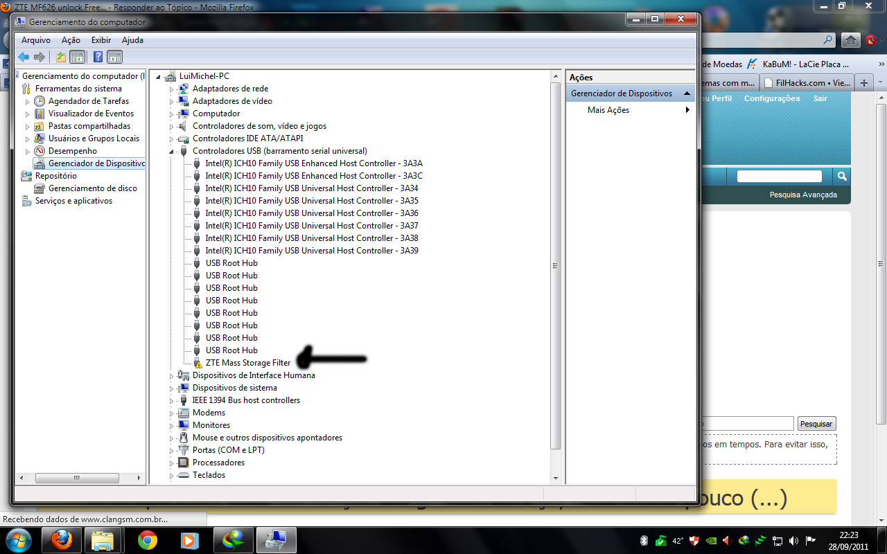

Postado Setembro 29, 2011 14 anos ola colegas o meu problema é o seguinte meu amigo comprou este modem , e quando colocamos em qualquer porta Usb ele nao reconhece por nada ele da a mensagem dispositivo usb nao foi reconhecido fiz uma busca manual pelo driver mais o windows diz que o dispositivo nao pode ser iniciado fiz um print e assim que ele ficou reconhecido , modem testado tanto no Windows Xp e Windows Seven Ultimate , testei tambem o programa GLOBE MF626 upgrader Tool e nada acontece, porem ainda nao abri o modem,mas tenho suspeita que seja no Hardware dele ,trilha danificada ou alguma coisa do tipo o que voces acham?tenho um amigo que trabalha na area de eletronica vou mandar ele abrir e verificar,e outra A Claro nao quer fazer a troca do Modem ,e pra fazer a troca esta cobrando 35 reais ,ja pensou o modem nem foi usado..
Postado Setembro 29, 2011 14 anos ola colegas o meu problema é o seguinte meu amigo comprou este modem , e quando colocamos em qualquer porta Usb ele nao reconhece por nada ele da a mensagem dispositivo usb nao foi reconhecido fiz uma busca manual pelo driver mais o windows diz que o dispositivo nao pode ser iniciado fiz um print e assim que ele ficou reconhecido , modem testado tanto no Windows Xp e Windows Seven Ultimate , testei tambem o programa GLOBE MF626 upgrader Tool e nada acontece, porem ainda nao abri o modem,mas tenho suspeita que seja no Hardware dele ,trilha danificada ou alguma coisa do tipo o que voces acham?tenho um amigo que trabalha na area de eletronica vou mandar ele abrir e verificar,e outra A Claro nao quer fazer a troca do Modem ,e pra fazer a troca esta cobrando 35 reais ,ja pensou o modem nem foi usado.. [ATTACH=CONFIG]23698[/ATTACH] so um detalhe o led esta normal ,mostrando todas as cores do padrao ne azul,vermelho, verde !

Postado Outubro 7, 2011 14 anos http://www.natynevix.com/vivo.html http://www.natynevix.com/vivo.html ESSE AI AMIGO!!! FORMATE COM O GLOBE,E DEPOIS COM ESSE BAIXE O DA VIVO E PRONTO!!!

Postado Dezembro 9, 2011 14 anos blz! cara vamos fazer do começo! vc vai pegar o modem intalar e depoia passa o "setup do globe" quando concluir esse vc passa o da vivo que tem os links das sitações acima que ele atualiza e deixa pronto para uso! eu já fiz em uns 10 mf626 e 4 mf622 pode fazer que vai da certo! boste resposta para que possamos melhorar as postagens!
