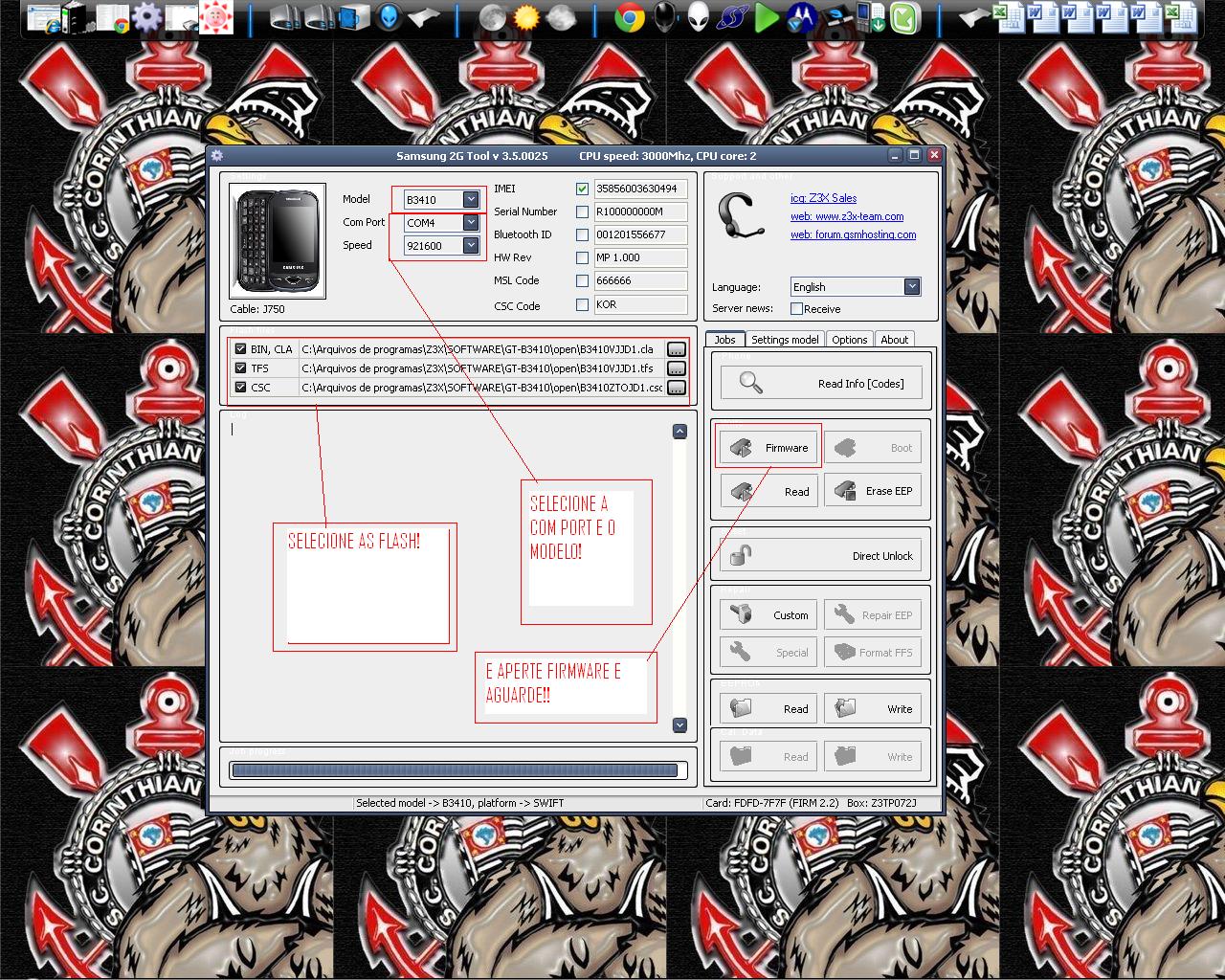

Postado Junho 30, 2011 14 anos Amigos, estou com um samsung b3410, e ele so fica com tela branca, ja resoldei a placa ja troquei o flex e nao resolveu, alguem pode me ajudar? desde ja agradeço! Amigo passe uma Flash com esse procedimento! Aguardo!! http://www.clangsm.com.br/vb/samsung/12427-b3410-tutorial-de-flash-downloader.html#post69192

Postado Julho 4, 2011 14 anos bom dia amigos do fórum estou com um aparelho quase do mesmo jeito ele liga normal depois do logo da samsung ele fica branco já fis tudo oque vcs sugeriram e não deu certo desde ja agradeso a todos Amigo então vamos tentar resolver o seu problema!! tenta tacar a flash com esse procedimento! aguardamos! http://www.clangsm.com.br/vb/samsung...html#post69192
Postado Julho 4, 2011 14 anos o link não esta abrindo.... link arrumado amigo!http://www.clangsm.com.br/vb/samsung/12427-b3410-tutorial-de-flash-downloader.html#post69192
