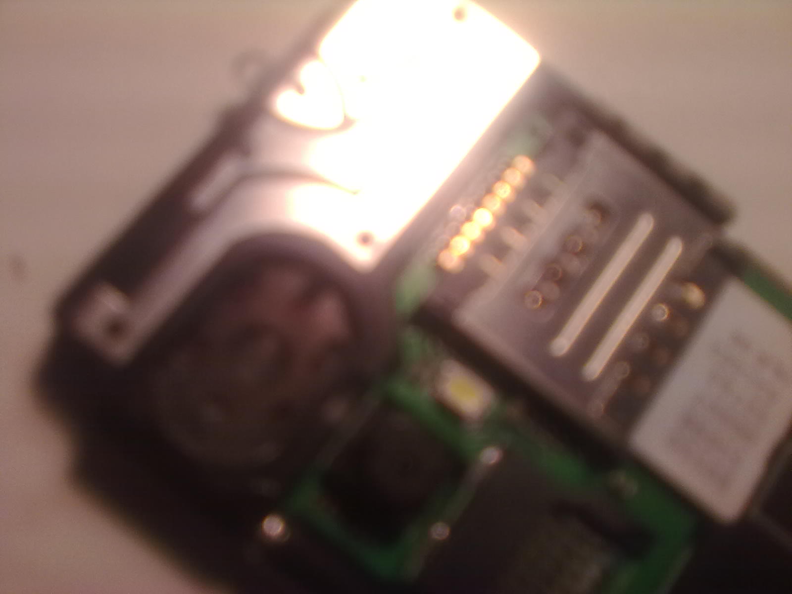

Postado Junho 23, 2011 13 anos A antena sempre se encotra na parte superior da placa e sempre na parte de trás porem para melhor te ajudar. Post um print da placa para que possa indentificar a antena.
Postado Junho 23, 2011 13 anos Autor Boa noite companheiros, estou ate agora aqui na assist e agora um e71 que so da chamada de emergencia, peço mais uma vez a valiosda ajuda dos companheiros, desde ja muito obrigado ai esta amigo
Postado Junho 23, 2011 13 anos [ATTACH=CONFIG]20486[/ATTACH] ai esta amigo Amigo, 99% dos casos de somente emergencia, é causado por B.O (Bloqueio de operadora, restrição, etc). Faça uma consulta desse imei e não se surpreenda caso esse imei seja de um samsung por exemplo, pois aparelhos chineses utilizam IMEI de aparelhos nacionais, sem dar importância caso sejam duplicados. Consultas Black List Aqui!!! Boa Sorte;
Postado Junho 23, 2011 13 anos [ATTACH=CONFIG]20486[/ATTACH] ai esta amigo Boa Noite este procedimento seria mais simples com uma Box amigo o senhor não tendo não temos muito oque fazer com este aparelho. digamos que 80% desses defeito e Soft com os chinas, então tentando mexer na parte de sinal e não dando certo o problema e SOFT mais logo lhe adianto que isso e SOFT. Abraços.
Postado Junho 24, 2011 13 anos Boa noite companheiros, estou ate agora aqui na assist e agora um e71 que so da chamada de emergencia, peço mais uma vez a valiosda ajuda dos companheiros, desde ja muito obrigado Bom amigo nesse caso em Chinas,*#06# se esta tudo OK segue os procedimentos com seu multi teste verifique a trilha passando da antena pelo mobile suite ate chegar na blindagem caso encontre uma quebra na trilha post resultados
