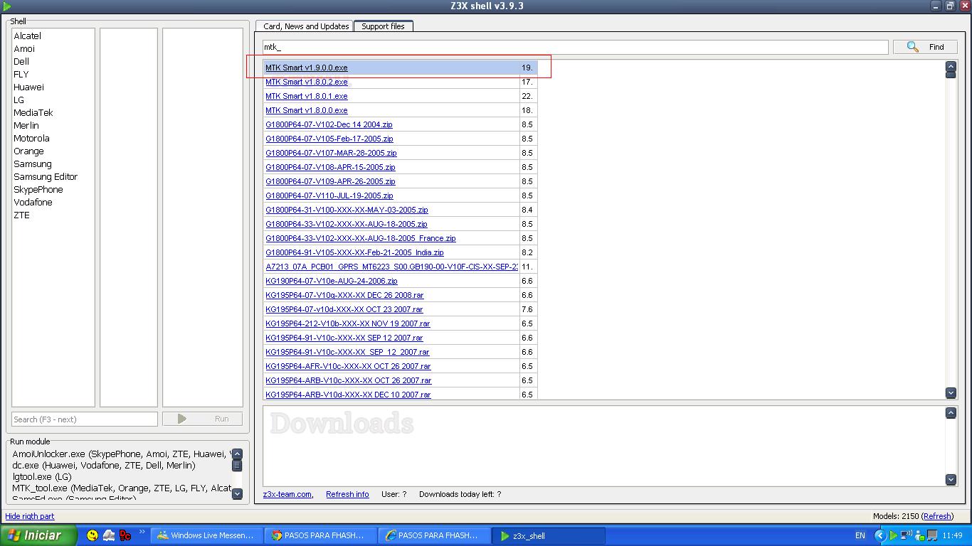

amigo passei por o mesmo que vc , resolvi o problema atualizando o programa mtk_tool.exe para a versao 1.9.0.0 foto em anexo!!!
atualize e post resultado.
