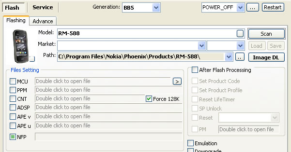

amigo naum tenho esse cabo naum mais ja estou providenciando. acho que e porque baixei a RM i ela tem 4part como eu faço?
http://www.clangsm.com.br/vb/attachment.php?attachmentid=19850&d=1307480199
Amigo segue a imagem e a seqüencia:
MCU
PPM
CNT
Abraços
amigo e que os nomes dos arquivo sao
prd.core.C00
prd.rofs2.V16
U226.uda.fpsx
prd.rofs3.fpsx
amigo procure instalar essa firmware e o seguinte na caixinha ele da muito erro passa a flash com cabo usb na opção nokia usb mais facil apareceu o rm. do atc coloque a pasta q vc está descompactando dentro da pasta products q está em driver C ficara mais facil
