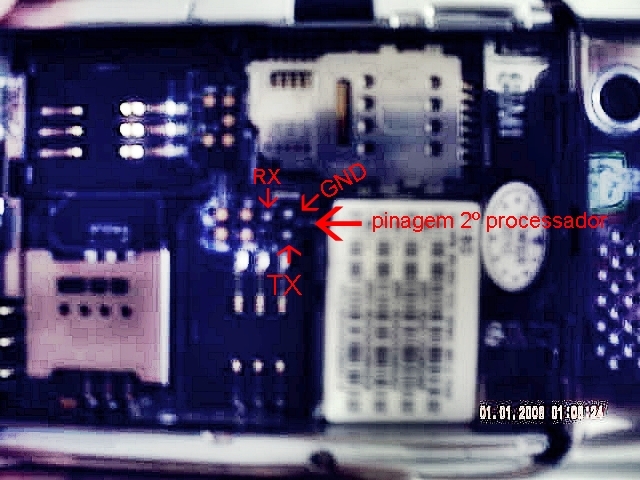

to com f160 q nao fas e nem reconhece 3 e 4 fica em energencia tem algun jeito de usar o univerçal para faser um format, quando passo foramat so fas 1 e 2 mas nao reconhece a outra plataforma oq faser nesse caso ele tem mesmo 2 prosseçadores como reconhecer o outro.:namig:
No caso do segundo processador você vai realizar com o cabo universal, vou colocar 2 links que mostra duas forma de você usar os cabos universal.
http://www.clangsm.com.br/vb/gpgdragon/15958-pinagem-universal.html
http://www.clangsm.com.br/vb/gpgdragon/16871-como-usar-cabo-rj45-na-gpgdragon.html
O procedimento de como fazer está no link que Marcio Wolfart indicou, feito pelo nnocuto.
