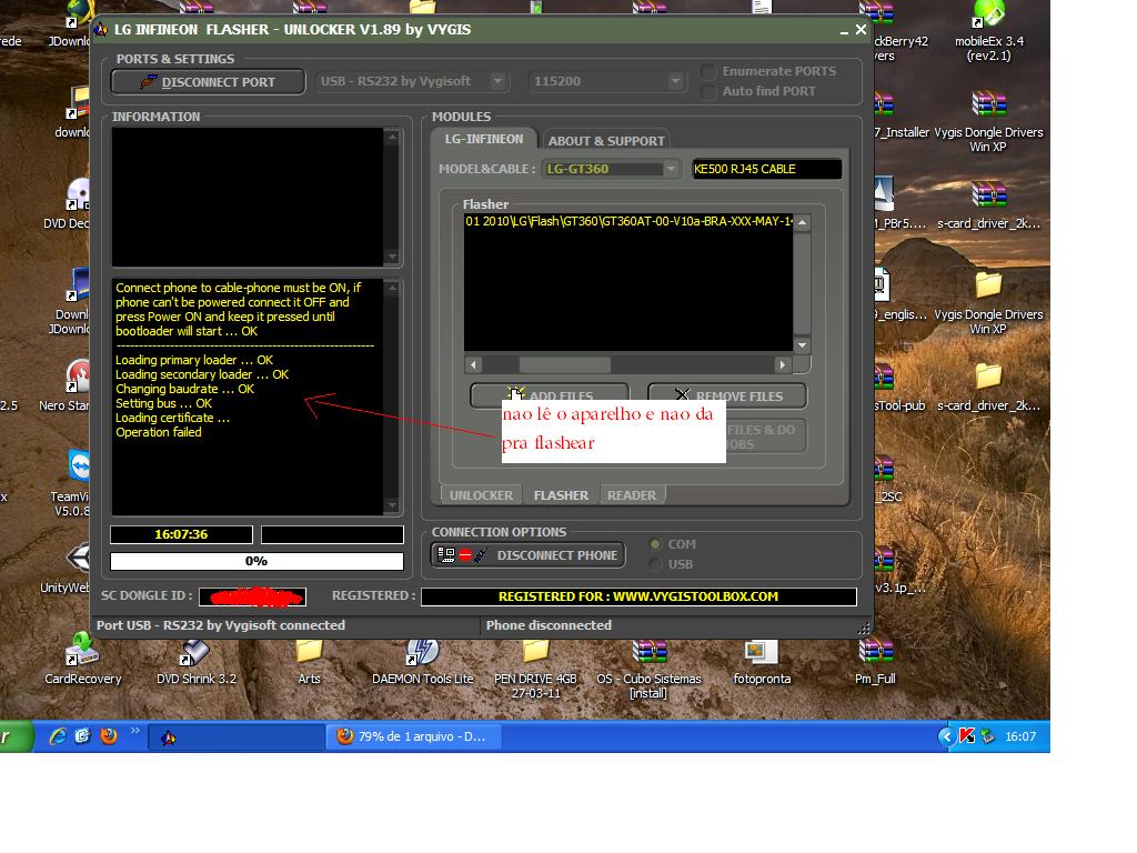

Gt 360 so na tela inicial nao le na vygis
Boa tarde pessoal, eu tenho um lg GT 360 de um cliente, que ta na tela inicial e a vygis nao le ele, se alguem ja passou por isso e sabe como fazer favor me ajudem, desde ja agradeço!!!!!!post-9632-139967549031_thumb.jpg

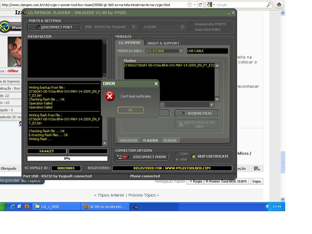

nao queria le dai fiz uma resolda na placa reconheceu por cabo usb mas nao flashea aparece a mensagem de erro[ATTACH=CONFIG]19360[/ATTACH]
Tente com a opção SKIP CERTIFICATED desmarcada
Poste Resultado.
