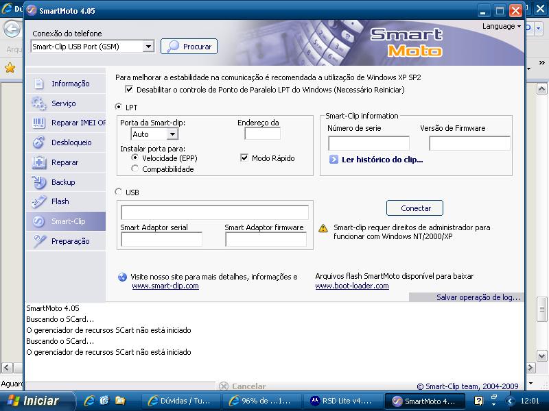

Oq seria este erro " Gerenciador de recursos s-caqrd não foi iniciado " . A smart reconhece blz pois a mesma reconhece no site da smart clip
Mesma coisa amigão, fechei e reabri u programa selecionando " compatibilidade " e não mudou a mensagem..
Interessante, mais pelo que vi em uma rápida pesquisa o Sr. Já sabe a razão do erro,
Boa noite, pessoal !
Consegui ultilizar minha smart em outro pc finalmente, aquele erro se devia ao fato de a versão do S-card não " casar " com a versão da smartmoto...
Agora esta tudo actualizado e funcionando de boa... Graças a uma dica do amigo acima que me deu uma " luz "... rS

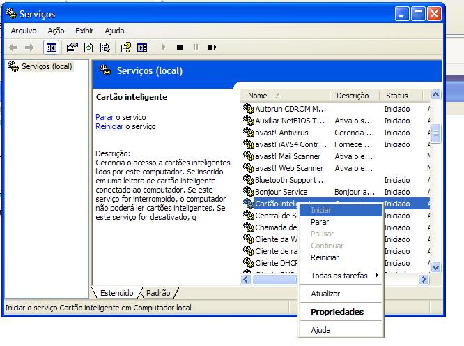

Amigo faz o seguinte. Vai em INiciar>>> Executar e digite services.msc de ENTER Vai abrir uma janela, Clica com o botão direito em cima de >> Cartão inteligente, deve estar parado, selecione iniciar. Faça o teste, e poste resultados.
